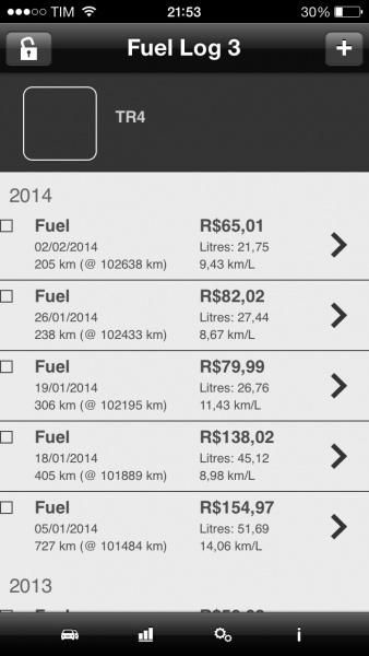

    Usuário Avatar de Fabio3010
    30/08/2011
    Curitiba/PR
    76
    segue abaixo meu consumo em 2014:
    A última de 14 não conta.
    Pajerinho TR4 2008 Flex M/T
