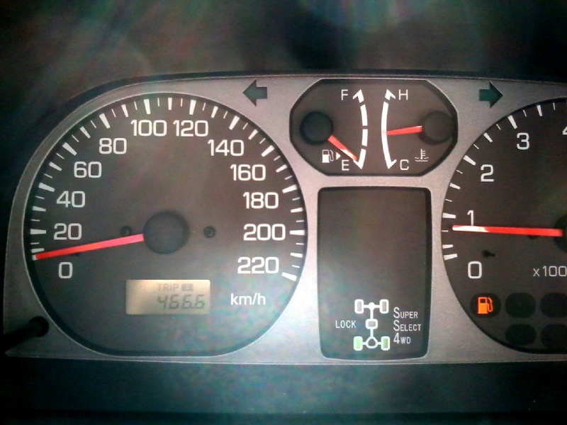

    Bah, a minha tá com algum problema.. nem é só relacionado ao consumo.
    Ultimo tanque dela, fez 480 Km, qdo começou a piscar a reserva mais rapidamente... pressão total.. aehuaeha (na foto ainda estava com 466,6 q foi tirada na garagem de casa).
    Mas o que tá me deixando intrigado, é uma coisa q eu nunca tinha notado antes: Meu carro é bem mais "fraco" que outras TR4.
    Meu amigo estava afim de uma TR4, então eu tava indo com ele dar uma olhada, andei numa 2005 Manual, achei o carro muito forte, acelerava e ela respondia... fiquei admirado... bom... depois olhamos mais algumas, e ele acabou comprando uma 2007 Manual com 45.000 km originais... fui dar uma volta.. e essa tb era mais "forte" que a minha, arrancava e retomava mais rápido.. e a minha tá bem "chôcha"...
    Alguém tem alguma dica do que pode ser !?!?! Ou já teve o mesmo problema ?!?!
    Uma coisa que de vez em qdo acontece, é q qdo encho o tanque, ela dá muito cheiro de gasolinas nos primeiros dias, mas é forte mesmo, qdo entra no carro chega a incomodar e arder os olhos.. aheuaehae... ontem aconteceu isso.. mandei encher... vim da praia até em casa com vidros aberto e o fedorzão de gasolina era foda...
    Vou deixar ela no meu mecanico na 5ª feira p dar uma geral em velas, cabos de vela... (alguém sabe qual a km indicada para a troca das velas ?? )
    Em Março desse ano eu fiz limpeza de bicos nela... tava tudo certo..

    Peruch, certamente o cheiro de gasolina é absolutamente anormal, no meu ponto de vista. O meu, 2007/2008 nunca dá cheiro e abasteço quase religiosamente todas as segundas-feiras. Ele anda praticamente com o tanque cheio o tempo todo. O que vejo de anormal no meu é que, se deixar na marcha lenta ele dá falhas frequentes no funcionamento (pequenos "engasgos") e estes engasgos aparecem com frequência também em baixa rotação, em retomadas. Não sei se é característica do 16v, mas pretendo levar no mecânico para fazer uma limpeza nos bicos, caso seja necessário.

    conhecido meu com outro veiculo, relatou que tinha umas falhas estranhas no carro, sem uma regularidade, e entrava cheiro forte de combustivel , essa falsa leitura de tanque vazio, o problema era o suporte da bomba, que era de plastico tinha ressecado e trincado, a bomba ficava dando umas variada de posição e falhava. fica a dica de checar o suporte da bomba para ver se tá tudo certo.

    Outra questão que lembrei é que eu tinha uma Palio Weekend que quando eu enchia o tanque, cheirava muito forte. Descobri que o suspiro do tanque estava vazando, ou seja, com tanque mais baixo, não tinha cheiro, por que a gasolina não chegava lá. Descobri meio por acaso, depois que abasteci e percebi uma poça na garagem. Fui olhar e vi a gasosa pingando, pouco, é fato, mas o fedor ficava impregnando o ambiente. Talvez isso esteja acontecendo com você. Dá uma verificada ...

    Valeu pelas dicas, vou deixar ela no meu mecânico amanha e peço p ele checar esses pontos...
    Mas, ela não vaza nada de combustível, todo dia na garagem eu olho... aliás na garagem nem fica cheiro, é mais dentro do carro mesmo... sorte q não fumo senão já teria explodido eu acho.. aehuaehuae
    Agora, um fato engraçado (e perigoso) que aconteceu comigo em março qdo fiz limpeza dos bicos foi o seguinte:
    Peguei o carro na 6ª a tarde na oficina... e a noite fui numa festa de um amigo, inclusive meu mecanico tava na festa pois ele também é da minha equipe de trilheiros.... comes e bebes (de leve) qdo estava voltando p casa... senti um cheiro forte (beeem pior do que agora) de gasolina... minha esposa até comentou, ficou preocupada, mas na nossa frente tinha um fusca bem véio, fumando... e como todos sabem o fusca tem um cheiro inconfundível de gasolina né.... aí nem liguei... passei o fusca.. e logo em seguido encosto o carro numa fármacia... qdo minha esposa desce do carro ela olha e grita: Ta vazando!!!!
    Nossa, pensa num cara apavorado.... desci do carro o cheiro de gasolina ja tomava conta do local... e uma poça enorme de gasolina...
    Na hora já liguei pro mecanico, e enqto esperava tentei descobrir o q era... com uma lanterna foquei na mangueira que entra na flauta dos bicos... pedi p minha esposa ligar o carro (corajoso né) e era ali q vazava... o peão do meu mecanico apertou demais a abraçadeira, e ela ficou meio "encavalada" e rachou a mangueira.... foi um puta susto.
    Inclusive ele até tinha falado que minhas mangueiras estavam meio ressecados, pois meu carro comprei de cidade de litoral...

    Aconselho checar essa mangueiras, se tanque tem algum furo, se a bomba, boia, tão ok, assim como seus suportes, no corsa a bomba do tanque tem acesso por dentro do carro, vc tira o assento do banco traseiro, e tem la um recorte no carpete para acessar a bomba ou boia nao sei exatamente o que, mas quando sinto cheiro de gasolina no carro sempre olho ali se nao ta tendo algum fonte para motivar tal odor...

    Se não me engano, o acesso à bomba de combustível do TR4 também é debaixo do assento traseiro. É muito provável que exista algum problema de vedação, para mandar este cheiro para dentro do seu carro.
