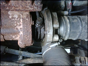

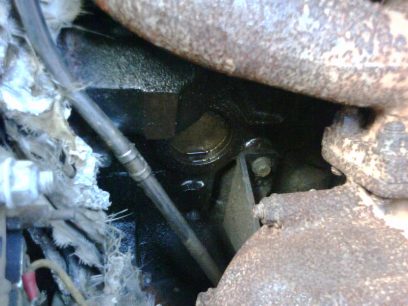

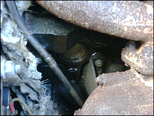

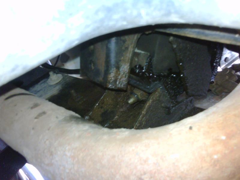

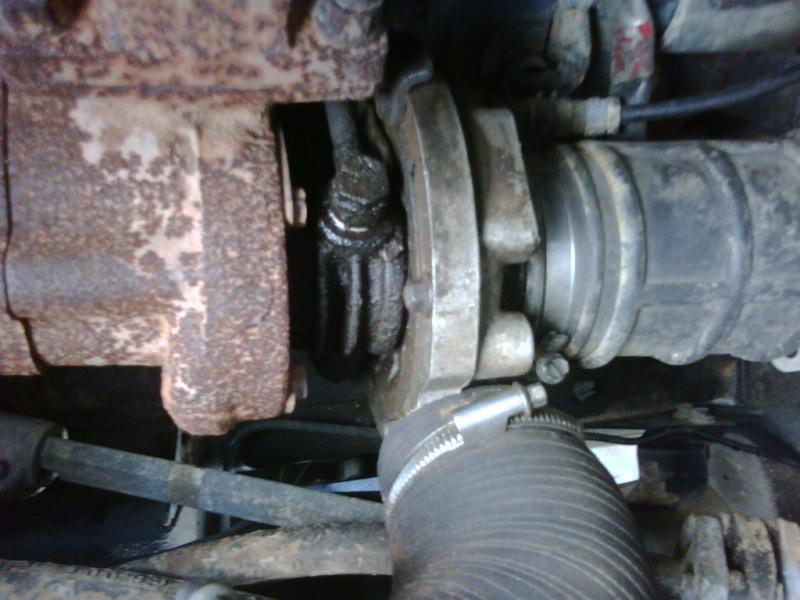

    Contribuindo com o forum e contando com a sugestões dos colegas.
    Fiz umas fotos dos vazamentos de óleo que vi hoje.
    Um deles parece ser da turbina o outro junta de motor?

    Alexandre,
    verifique as abraçaderias da tubulação da turbina e o coletor de admissão. Como o motor joga os gáses do cárter na admissão, antes do turbo, qualquer vazamento de pressão da turbina, faz um tremenda sujeira.
    Verifique também o parafuso central da turbina, pode onde ela recebe o óleo.
    Diferente do que muitos pensam, o 300TDI não tem nenhum canal de óleo subindo para o cabeçote, apenas o retorno e este sem pressão. O óleo que lubrifica o comando, sobe pelas varetas de seu acionamento. Este motor é a simplicidade em sua mais pura forma.
    Clemente
