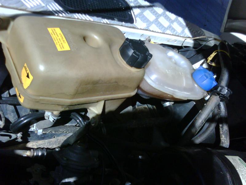

    Meu carro possui um reservatório de agua auxiliar com um sensor de nível (parece duas varetas) porem aparenta estar com problema por dois motivos. 1) Apesar de ter água ele fica dando um apito sonoro de cigarra sem parar e uma luz fica acesa no painel. 2) Notei que a água do radiador desceu porem a agua desce local onde tem o sensor de nível continua sem baixar. Isso é normal ? Não deveria baixar primeiro a agua do sensor de nível ?

    2 fotos, uma delas do sensor de nível.
    Se comprar esse
    Miniaturas de Anexos Miniaturas de Anexos -img00174-20111021-1602-1-.jpg   -img00175-20111021-1602.jpg
