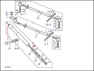

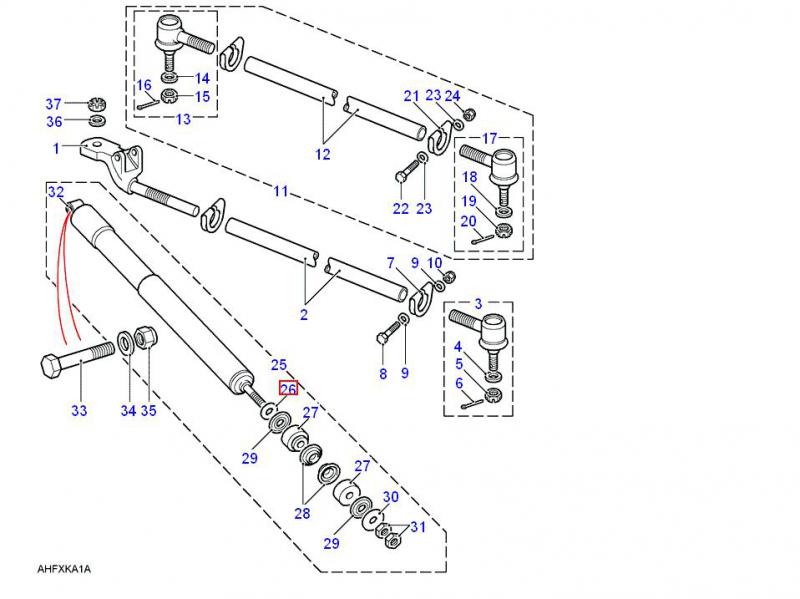

    Consultei o Microcat, e se na 2005 for igual a minha (01/02), o que acredito que seja, segue abaixo relação das buchas e foto com o esquema de montagem mostrado no Microcat. A NTC1775 está correta.
    Part Number / Qte Necessaria / Numero referencia foto
    568858 / x2 / (27)
    595199 / x1 / (26)
    543819 / x2 / (28)
    90575597 / x2 / (29)
    WJ110007L / x1 / (30)
    AFU4214 x2 (31)
    Espero ajudar.

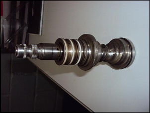

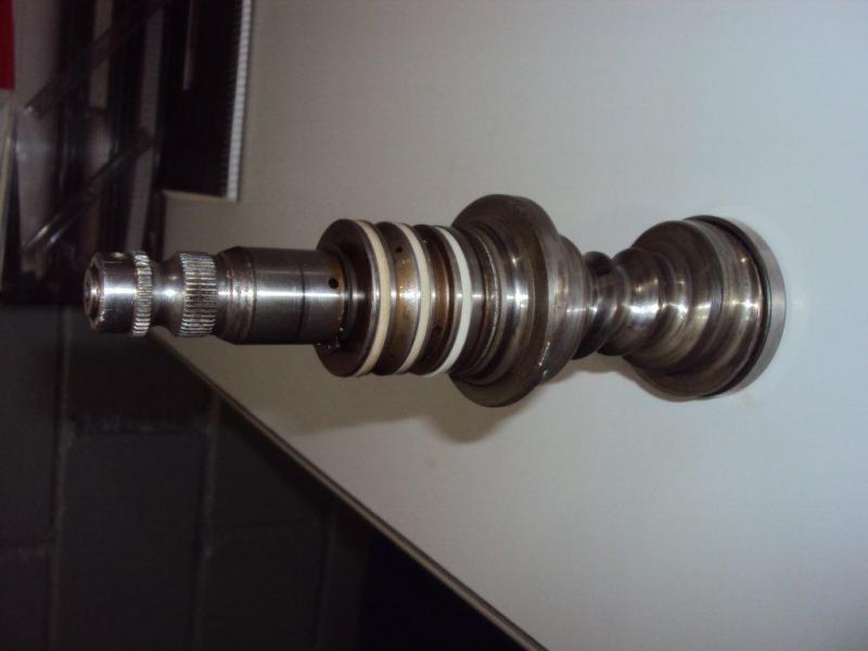

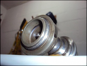

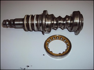

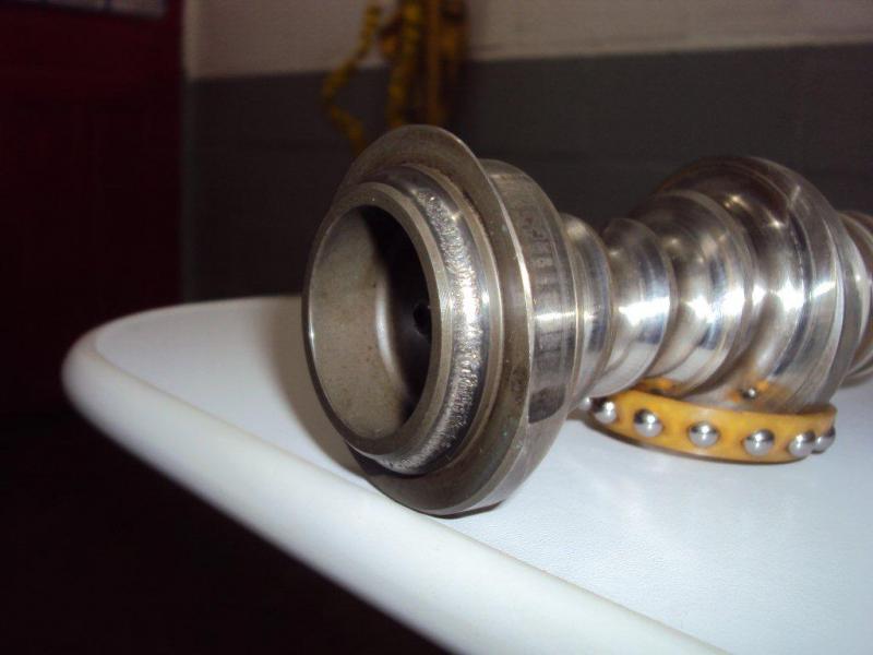

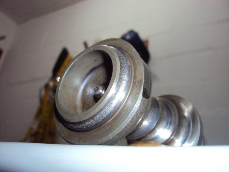

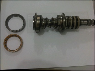

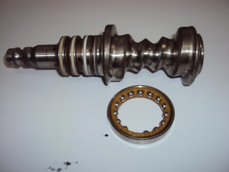

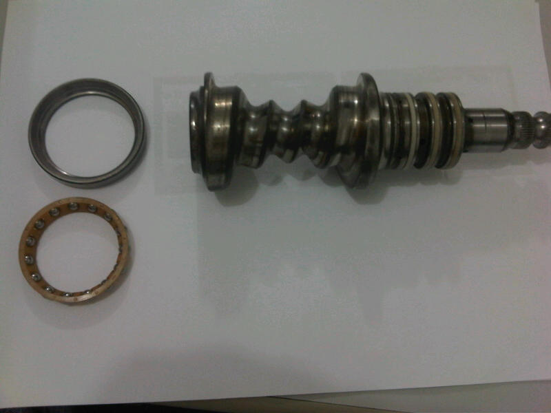

    Pessoal, boa noite. Tive o mesmo problema da maioria do forum... Percebi um folga na direção e levei a Land para uma breve revisão no setor de direção. Levei um susto!!! O diagnóstico foi troca do amortecdor e pitman. A caixa estava com vazamento e levamos para uma troca das juntas... Outro susto! O diagnostico foi a condenação da caixa. Eixo folgado no rolamento (acho que é isso). Ainda não entendi direito porque a caixa esta condenada! Vou postar uma fotos para compartilhar com os amigos e os especialistas, se for isso...
    Enfim, vamos a luta!
    Alguém tem ideia de valores de uma caixa nova? É possível apenas trocar as peças danificadas?
    Abs and Keep Rovering!
    Sayegh
  • #24
    Usuário Avatar de VSayegh
    22/08/2012
    Atibaia/SP
    192
    Seguem as fotos do eixo sem fim da caixa de direção. Estas estrias realmente o condenam? É possivel alguma recuperação, troca dos rolamento? Ou é preciso trocar a caixa toda? Preciso de ajuda! Numa cotação rápida na Bearmach uma caixa nova sai por R$4.100,00!
    Abs.
    Sayegh
