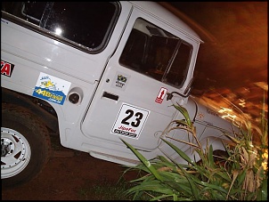

    e aí Diego tudo bem? ontem a noite fiz a minha primeira trilha com o Band, regulei a direção, ficou justo mas na trilha parece que tem algo solto entre a roda e o volante. Mas a boa noticia, é que em uma turma com TRoller, Land, Jeep's, Pajero e até um Range Rover, o única que subia barrancos sem enroscar nem fraquejar foi o Band, é uma máquina de fato nas trilhas. agradeço desde já as dicas.

    Fala Rodrigo
    Você ainda não viu nada Subir barranco é com ela mesmo... num tem esse negócio de voltar pra trás e ficar patinando não
    Manda fotos pra gente
    Ah, já que estamos falando de barranco, nada melhor do que uma demonstração
    A ladeira:
    Agora o vídeo da band subindo...
