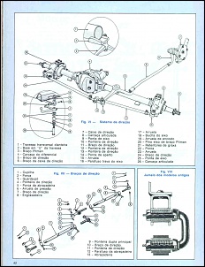

    A barra que chega ao braço pitman tem muita folga nos dois extremos... Alguem tem um disenho do conjunto?

    Olha o desenho do sistema original do jeep...
    02/03/2004
    Inglaterra/OUTRO PAÍS
    2,622
    acrescentando o que o Leopoldo falou, também verifique o estado dos terminais... e um pino central do braço auxiliar que com ajuda do pessoal daqui consegui detectar...
    Leopoldo, a bucha do pino eu até consegui aproveitar, mas o pino teve que ser feito no torneiro, o que veio no kit era muito comprido e fino... é porque meu jeep está com a caixa da rural adaptada...

    que pino o torneiro fez????
    aquele parafuso comprido que tem a superfície retificada ????
    se for esse danou !
    Willys 58 V8 302+cambio C4+Susp. Ar+Esteçamento Total
    http://www.4x4brasil.com.br/forum/ga...500&ppuser=579
    02/03/2004
    2,622
    exatamente o pino de número 20 do desenho... o meu era mais largo, e na base tinha a solda de uma ruela, para a cabeça do parafuso não fica apoiada na bucha... na verdade eu acabei fazendo o mesmo pino que estava lá... só fiz ele um pouco maior porque o antigo era muito curto e o cara fez o favor de ainda soldar a cabeça da porca... tive de estragar o antigo para sair...
    o meu braço auxiliar é preso mais ou menos onde o pessoal prende as caixas de direção do maverick...
    Usuário Avatar de leopoldo
    13/11/2003
    Agora em São Carlos/SP
    67
    4,217
    Agradecimentos: 11
    Esse pino é feito de material e processo de fabricação especial.
    não é um pino qualquer pois há uma exigência muito grande em cima dele.
    Mande fotos do seu sistema para eu entender a diferença entre o do jeep original e essa adaptação tabajara que fizeram.
    Corre-se o risco dele partir com o jeep fazendo uma curva, por exemplo.
