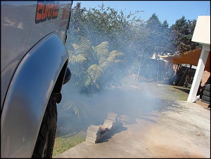

    aí está mesmo às 13:00, o motor estava bem frio

    NORMALLLLLLLLLLLLLLLLL!
    Isso é Diesel mal queimado. Arde o olho não?
    Com o motor frio, parte do Diesel sai sem queimar, gerando o efeito "mata mosquito"..
    Normal.
