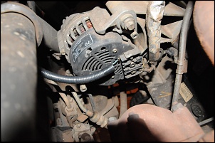

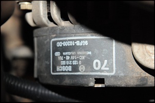

    landeiros,
    comprei um conta giros da cronomac para motores diesel para minha 90ti nha ano 2000, o alternador dela e um bosch q ja estava la quando comprei e nao tinha saida W, fui num eletricista e ele fez a ligaçao mas ao instalar o contagiros ele esta totalmente desregulado primeiro a qualquer acelerada chegava aos 6000rpm, fui regulando em um parafuso na lateral e ele foi ficando menos sensivel, mas a marcha lenta em todas as situaçoes permanece nas 400rpm q é a marcaçao inicial e ele nao esta marcando pequenas aceleradas agora q diminui a sensibilidade,
    como faço pra saber se a marcaçao esta correta??? tem alguma tabela de velocidade x rpm ???
    sera q o cara puxou errado essa saida W do alternador???
    abraço, Pedro
