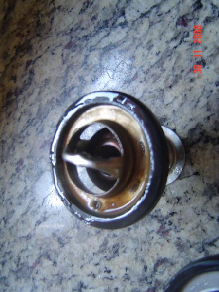

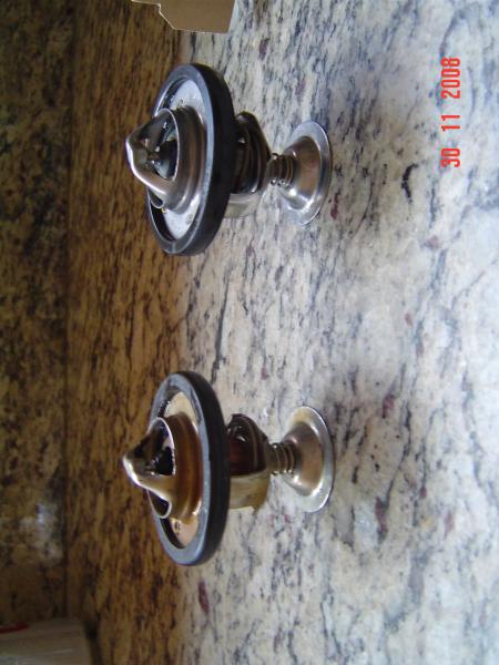

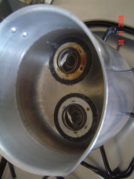

    Anexo umas fotos:
    -Foto 1:Teste de apertura no caneco da válvula original e da comprada na Ford.
    -Foto 2:Válvula original com o 88 estampado (na parte apoiada na pedra).
    -Foto 3:As duas válvulas,a mais escura é a original e está no carro até agora (150.000 km).

    Anexo umas fotos:

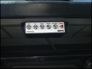

    Henrique, eu instalei um vendido pelo SUKYS, que além do sensor de nível do reservatório de expansão, tem mais 4 ou 5 leituras, no valor do equipamento total de 380 pratas, acho mais negócio que instalar o do vectra.
    Jorge "Lothar"

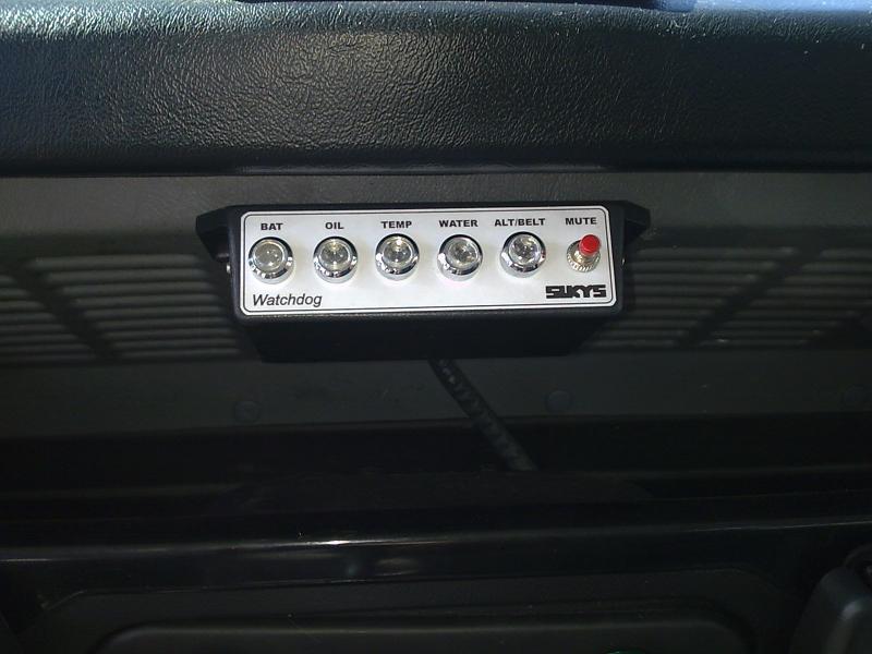

    Também instalei o do Sukys, e sinaliza além do nível de água, a temperatura do motor, carga da bateria, pressão do óleo e alternador.
    Adriano Scherer

    Ok, devo instalar uma nova válvula amanhã depois de testá-la na panela! O bujão já foi trocado por um de metal !

    Alguém sabe se esse sensor trabalha em conjunto com os originais , ou são sistemas independentes ?? (fiação , cebolinhas , etc..)
  • #24
    Citação Postado originalmente por zemarrara Ver Post
    Os sistemas são instalados junto aos sensores já existentes, atuando como alarme. O sensor do alternador é ligado no w. Já o do nível do reservatório de água é, obviamente, indepedente, já que o defender não possui nenhum sensor.
    Meu maior medo era o vazamento de água do reservatório. Logo após a instalação eu vi como funciona já que houve um vazamento de água pelo sistema de aquecimento e o dispositivo funcionou perfeitamente.
