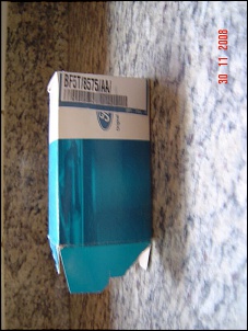

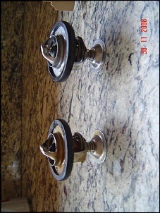

    Usuário Avatar de Hugo4x4
    24/04/2005
    São José do Rio Preto/SP
    1,240
    Citação Postado originalmente por nicksalgado Ver Post
    Vou te responder meio ao contrário.
    Eu tinha uma S-10 Blazer com motor Maxxion, e como não achava a válvula dela, comprei e coloquei uma da Defender.
    NÃO FUNCIONOU.
    Pelo que lembro de ter pesquisado na época, as temperaturas de abertura e fechamento da válvula são diferentes nos dois motores, apesar de fisicamente elas serem aparentemente iguais !
    Uma abraço,
    São iguais, a temperatura de abertura está estampada na v.t., é 88°C. Comprei na concessionária Ford, os funcionários entendem melhor se falar que é para o motor 2.5.
    Anexo foto da caixa comprada na concessionária Ford e das duas, Land Rover e Ford.
