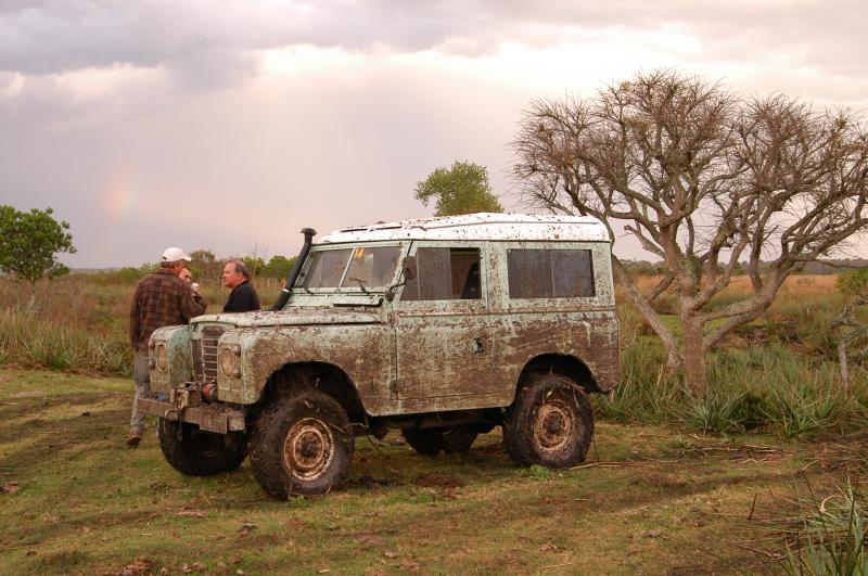

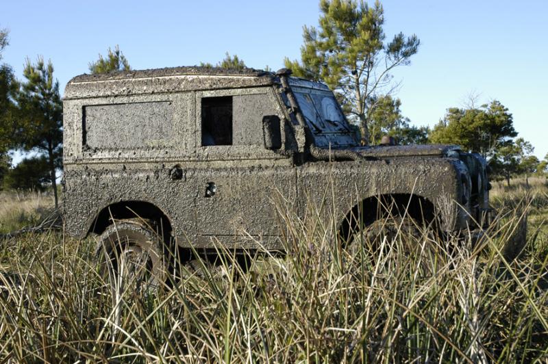

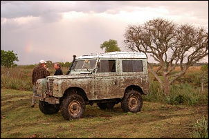

    Vou dar meu pitaco,não sei se adianta alguma coisa a essa altura do campeonato.....mas vamos lá.
    Cara eu tenho um serie III ,que quando comprei esteve atirado por muitos anos debaixo de uma árvore em uma fazenda,até seu dono anterior comprá-lo. Resolvi (por pura paixão e convicta demência) restaurá-lo para meu uso diário.
    Hoje depois de 5 anos usando diariamente ,assim como viagens, trilhas ,passeios e o que pintar, ele me acompanha, e o mais importante, me tras de novo para casa, SEMPRE.
    O segredo???
    Fazer as adaptações da melhor maneira possível,usando peças (sempre que possível ,originais).
    Gambiarras..........meu , as vezes uma "gambiarra" pode ficar mai confiavel que o original, mas..... tem que ser bem feito.
    Quer um ex: o alternador original do defender(magnetti marelli) ,todo mundo sabe que é uma "M" , se voce trocar por um Bosch, e essa adapt~ção ficar bem feita ,que mal tem???
    O grande problema é que muitas vezes alguns donos de Land (def e disco) querem achar uma maneira de fazer as manutenções mais baratas e acabam colocando peças de má qualidade ,que não durariam em nenhum 4x4!!!!
    A saída é comprar (importar) de lojas (sites) no exterior.
    Faça pequenas compras ,de peças para manutenção preventiva, é muito mais barato do que esperar quebrar e ter que arrumar mais um monte de coisas juntas.
    Essa é minha humilde dica,pois land rover (pricipalmente os (series/defender) são uma questão de paixão,temos que nos adaptar as suas manhas.......e se conseguirmos...............seremos com certeza muito felizes.
    Abração
    KKLO
    SERIE III 2.8 powerstroke.

  • #237
    29/07/2006
    3,001
    KKLO, que coisa maravilhosa esse Série III.
    E que motorzão você colocou nele.
    Posta mais fotos pra gente...
