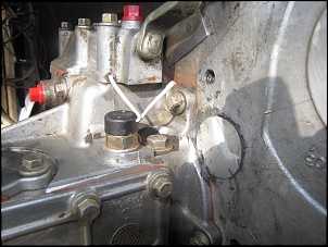

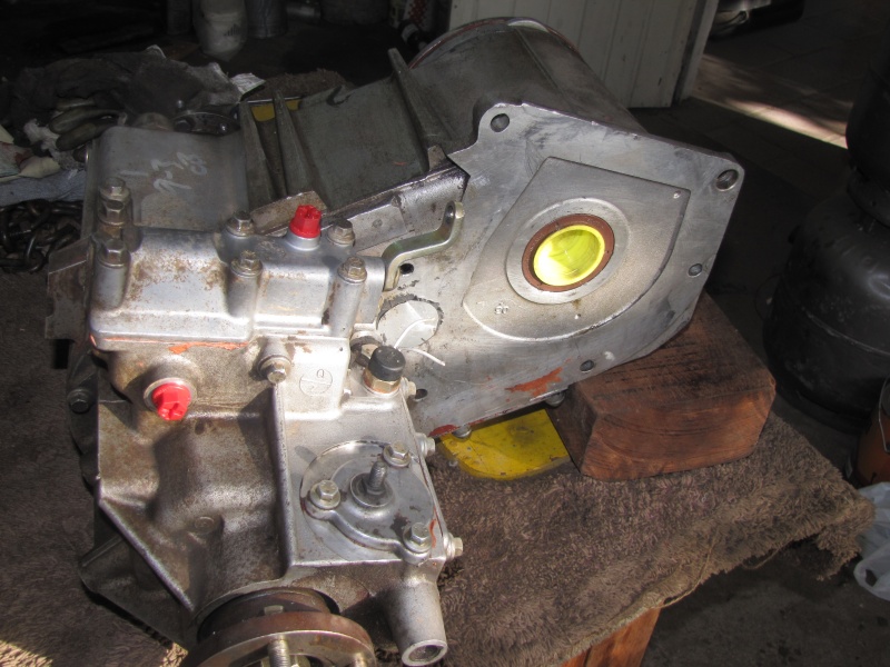

    boa tarde, alguma alma caridosa ai teria uma foto de onde fica o interruptor do bloqueio??? o meu não funciona e queria testa-lo. obrigado .

    Salve Erasmo,
    Aqui estão três fotos da caixa de transferência com a posição do interruptor de bloqueio.

    Pô primo, você é o cara mesmo. agora ficou fácil localiza-lo. outra pergunta já que estou respondendo mesmo, meu reservatório de agua amanhece sempre abaixo do nível , sempre tenho que completar a agua a cada 50 km, não vejo gotejamento nenhum e nem borbolhas no reservatório quando ligado, sera que vou ter desmontar o motor????
