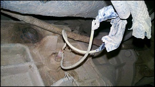

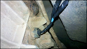

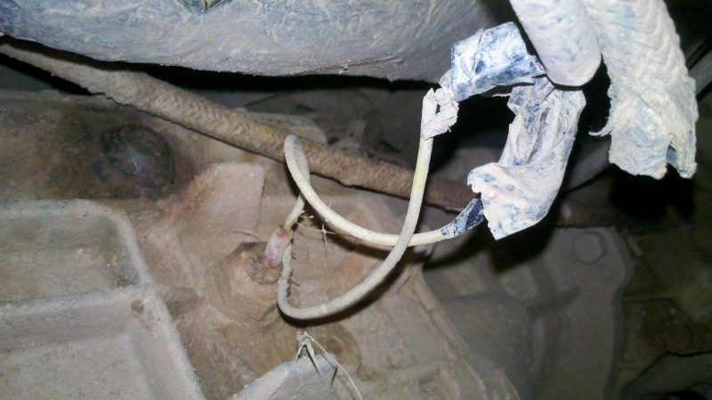

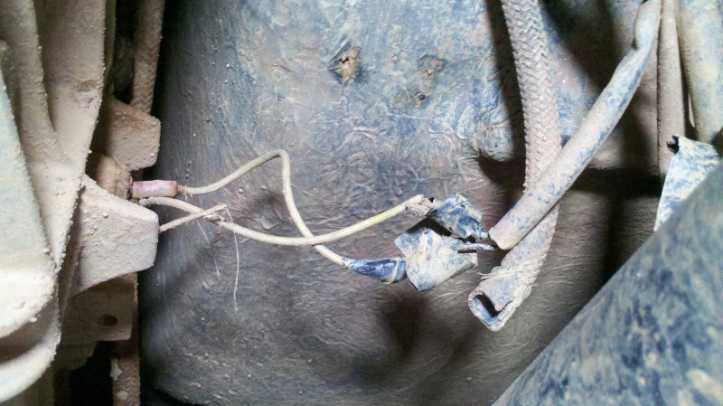

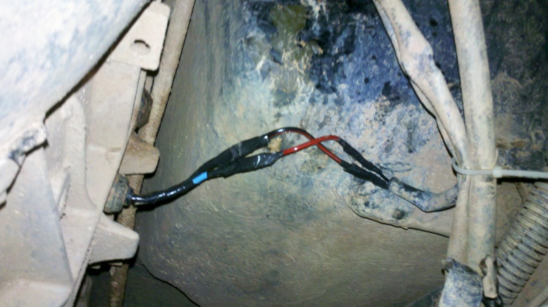

    Bom, ja que ninguem respondeu. Tive que me virar para resolver.
    A fiação estava podre na entrada do interruptor, muito mal feita.
    Refiz com cabos mais resistentes e solda.
    Segue fotos, dentro das fitas isolantes, estao os conectores macho/femea para melhor manutenção futura.
    Abs.

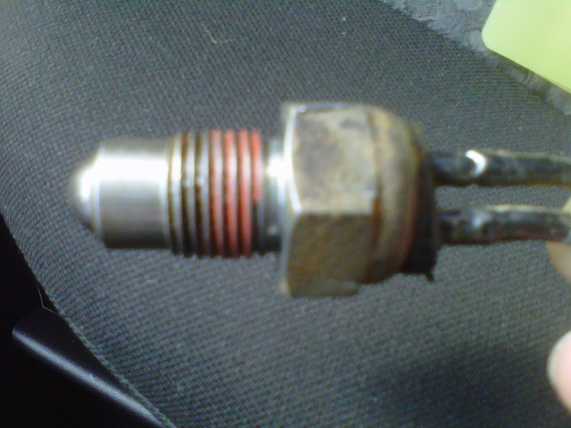

    Bem amigos....
    Problema resolvido....comprei o interruptor da S-10 98> (motor V6 e 2.8 Diesel) - saiu por 25 Dilmas...e funcionou !!!!
    Voltei a ter luz de ré!!!!
