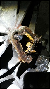

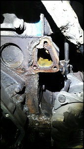

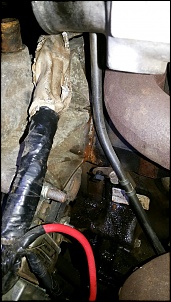

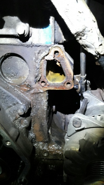

    Boa dica do Hugo, olhe também, essa peça abaixo, isso é o suporte da bomba dagua, vai uma junta ali, o meu estava sumindo água e eu não achava, fizemos o teste de cabeçote e não era, quando esquentava vazava água por essa junta, aí como o bloco estava quente não dava para perceber por que era ali o vazamento por que evaporava, troquei essa junta e resolveu o problema. Essa junta tem pra vender em lojas autorizada MWM e custou R$4,00 original.

    Caramba, tomara que sim, vou testar pra ver. obrigado Marcelo
    Citação Postado originalmente por Marcelo Oyarzábal Ver Post
