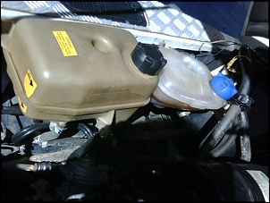

    É por causa dessa situação que TODAS as Def que eram do Weber de Niterói tinham 2 reservatórios d'agua E sensor de nível. Por isso tambem que nehuma das Def da frota dele superaqueceu...
  • #116
    Usuário Avatar de Alexandre Tietsche
    22/12/2011
    Rio de Janeiro/São Paulo/RJ
    924
    Citação Postado originalmente por Fernando-Torres Ver Post
    é isso ai.

    É bem interessante mesmo esse sistema que o cara criou, ele colocou um reservatório extra o qual já tem um sensor instalado nele. E isso além de ser bem prático, pois evita ter que trocar tampa ou furar o reservatório original da Land, aumenta a quantidade de líquido disponível para o sistema.
