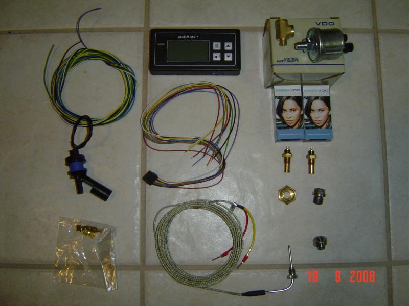

    Com o sistema de monitoração Madman veio esta bóia que instalei no depósito de água, até agora está funcionando muito bem, em caso de falta de água toca um alarme sonoro e acende uma luz vermelha no painel.
