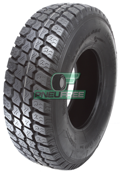

    Question Largura dos Pneus
    Prezados,
    Boa noite.
    Gostaria da ajuda de vocês sobre largura de pneus.
    Possuo uma Land Rover Defender 90, com os pneus originais 235/85/16 - 120/116H, e um estourou com um amigo no volante, quase que fui pro brejo, pois estava dormindo e o cara tinha pego o carro fazia uns 40 minutos e estava sentando o pau, tomei um susto tremendo!!! Estava achando que era carro de corrida...
    Gostaria de trocar por pneus mais largos sem que seja preciso alterar as características originais da suspensão e das rodas (essas de ferro).
    Estou na dúvida entre as medidas AT 285/75/16 e a AT 265/75/16, eu poderia utilizar qualquer uma dessas medidas sem problema? Como terei que trocar os 04 e estou com orçamento apertado estou em busca de custo x benefício.
    LT285/75R16 10 Lonas 126/123Q LL850 LINGLONG por R$ 579,00
    e esse
    LT265/75R16 10 Lonas 123/120S TERRAMAX AT SAILUN por R$ 499,00
    O que vocês recomendariam?
    Obrigado pela atenção.
