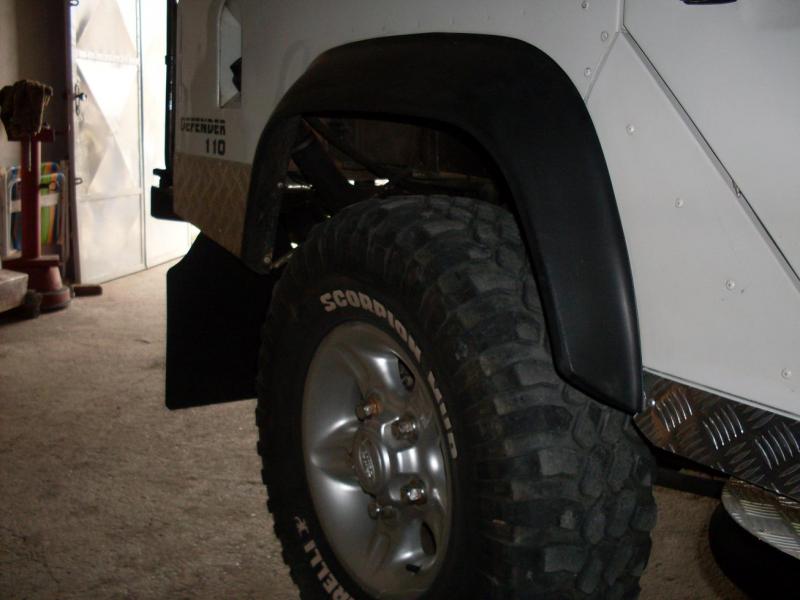

    Uso um pneu mud equivalente a 31 pol, e pega naquilo que, parece uma bandeija, superior a mola da suspensão traseira, não uso nenhum alargador, acho a defender muito pesada para usar algo do tipo. Ah, vi o pessoal perguntando, a medida da DEFENDER/DISCOVERY é 5x165.1mm (5x6,5"). Segue a foto em anexo do pneu. Abraços
    Defender 90 - 2001
