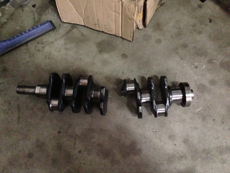

    Isso eu já ouvi falar, mas apenas em modelos pré 1999, onde o virabrequim ainda não recebia tratamento térmico por indução.
    Ainda assim é raro... Acho que a retífica fez M... Pergunte se eles passaram no MagnaFlux para ver o estado dele... Duvido.

    Citação Postado originalmente por rafaelblu Ver Post
    Falei com o mecânico agora e as notícias são bem ruins infelizmente.
    Virabrequim raxado no meio - até onde desmontaram encontraram isto. Estão analisando o estrago feito a partir desta informação ... Liguei novamente para a Moraz e me informaram que quando foi feito o motor foi retificado o vira para 0.25 (como de costume da retifica). O César por sinal disse que está na Moraz hoje com outro 90 que abriram há 30 minutos e descobriram o exato mesmo problema, vira quebrado no meio.
    O valor de um novo (só esta peça) é 2.800 em Curitiba. Nem ideia do tamanho do estrago final mas o desespero já começa a ficar maior!!!!!!!

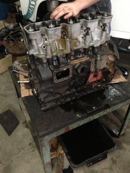

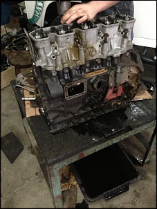

    Fotos do falecido!!!!
    Como faz falta na garagem. Nunca pensei que gostaria tanto de um carro. É igual amor bandido quanto mais problema tem mais a gente gosta!
    Desmontaram tudo para a empresa de retifica verificar se danificou algo internamente. Se deus quiser até o encontro eleressuscita igual um FENIX! Mesmo que a quebra do vira não tenha trazidos outros problemas vão trocar tudo, bomba, correias, rolamentos e afins. Confesso que depois dessa cirurgia devo começar a sentir mais segurança em saber aquilo que se passa "dentro" dele ... Na segunda antes de desmaiar com o orçamento compartilho aqui!

    Quem souber, por favor me responda:
    Como é que o carro com o vira PARTIDO EM DOIS conseguiu andar 8 kilomêtros até a oficina ???
    Eu achei que o vira estaria empenado, trincado no máximo, mas esse aí tá fraturado mesmo! Coisa de louco viu!

    Citação Postado originalmente por batiati Ver Post
    Andou por 8 para chegar até a Oficina! Pior que exceto o barulho não tremia, andei normal pelo centro da cidade até chegar na oficina devagar é claro. Se duvidar chegava até Curitiba!
    A resposta é fácil, é um Defender

    Rafael, que ano é o seu Defender?
    De fato, algo aconteceu para ele quebrar desta forma. Provavelmente tomou uma surra na retífica...
