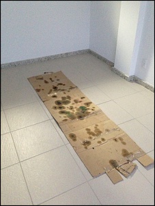

    Que saudade dos inferno! Depois de visitar a mecânica todos os dias e questionar os procedimentos adotados acho que não podem mais me ver por lá! Ainda não recebi o orçamento final, o bloco foi para a retifica verificar se houve algum dano e hoje devem receber retorno.
    Aqui jaz minha saudade! Grande parte da marcação de território era da mangueira do hidráulico ...
    kkkkkkkkk ri muito....
    é estranho o que vou falar, mas...
    Eu queria o mesmo na minha garagem...rrrsss

    desse jeito recomendo fazer uma caixa de areia para colocar embaixo da viatura.....kkkkkk
    Se tivesse feito isso desde meu primeiro willys ainda saberia que cor são as pedras da garagem...kkkkkkkkkkk
    Hoje é tudo preto encardido e manchado.....kkkkkkkk
