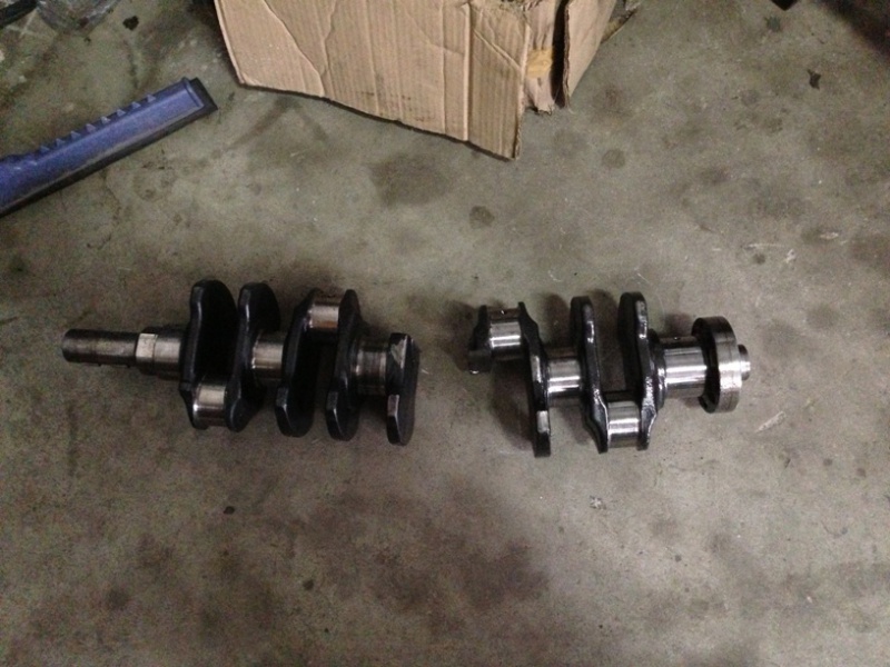

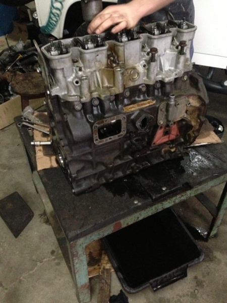

    rafaelblu
    3 Anexo(s)
    Fotos do falecido!!!!
    Anexo 427723
    Anexo 427724
    Anexo 427725
    Como faz falta na garagem. Nunca pensei que gostaria tanto de um carro. É igual amor bandido quanto mais problema tem mais a gente gosta!
    Desmontaram tudo para a empresa de retifica verificar se danificou algo internamente. Se deus quiser até o encontro eleressuscita igual um FENIX! Mesmo que a quebra do vira não tenha trazidos outros problemas vão trocar tudo, bomba, correias, rolamentos e afins. Confesso que depois dessa cirurgia devo começar a sentir mais segurança em saber aquilo que se passa "dentro" dele ... Na segunda antes de desmaiar com o orçamento compartilho aqui!
    Ótimo final de semana!

    batiati
    Quem souber, por favor me responda:
    Como é que o carro com o vira PARTIDO EM DOIS conseguiu andar 8 kilomêtros até a oficina ???
    Eu achei que o vira estaria empenado, trincado no máximo, mas esse aí tá fraturado mesmo! Coisa de louco viu!

    rafaelblu
    Postado originalmente por batiati Ver Post
    Andou por 8 para chegar até a Oficina! Pior que exceto o barulho não tremia, andei normal pelo centro da cidade até chegar na oficina devagar é claro. Se duvidar chegava até Curitiba!
    A resposta é fácil, é um Defender :torcendo::safari-rig:

    CGAUER
    Incrível.
    Rafael, que ano é o seu Defender?
    De fato, algo aconteceu para ele quebrar desta forma. Provavelmente tomou uma surra na retífica...
    Clemente
