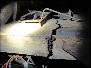

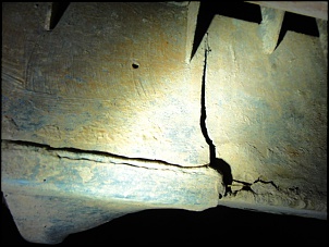

    Pessoal, continuo pedindo atenção... nao deixe acumular sujeira e principalmente areia na parte interna do chassi. Tive um caso que a corrosao veio de dentro para fora e nao teve antiferrugem que desse jeito . Usei até o pcf e nada. A ferrugem nos chassis das defenders que temos por aqui é muito complicado. Se manter em dia, excelente, senao pode se tornar um Cancer sem cura... A ferrugem começa bem em baixo do chassi na parte mais baixa e também na parte traseira onde há a curva da suspensao...

    Amigos,
    finalmente consegui resolver meu problema de corrosão.
    a travessa traseira e a ultima parte das longarinas no chassi, aqual mais baixa, estavam muito corroidas. a solução encontrada foi cortar um pedaço de uns 15cm das longarinas onde estava corroida, fechamento com uma chapa para encosto da nova traseira, com acesso ao interior do chassi para lavagem.
    confecção de uma nova travessa / parachoque com suportes para fixação no chassi.
    o parachoque foi feito em chapa 1/4" com desenho identico ao original, porem com muito mais resistência, e posterior pintura eletrostatica a pó.
    caso tenha problema no futuro pode-se trocar as peças por outras.
    no mais, é só ter cuidado para que não volte a ter novos problemas.
    assim que possivel, posto algumas fotos.
    o unico senão é a necessidade de fazer um seguro na viatura, caso eu entre de ré com a vtr em algum carrinho de plastico, o estrago vai ser grande, a traseira da 90tinha ficou um tanque de guerra praticamente!
