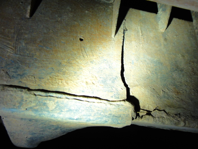

Pessoal, continuo pedindo atenção... nao deixe acumular sujeira e principalmente areia na parte interna do chassi. Tive um caso que a corrosao veio de dentro para fora e nao teve antiferrugem que desse jeito . Usei até o pcf e nada. A ferrugem nos chassis das defenders que temos por aqui é muito complicado. Se manter em dia, excelente, senao pode se tornar um Cancer sem cura... A ferrugem começa bem em baixo do chassi na parte mais baixa e também na parte traseira onde há a curva da suspensao...
Anexo 354244Anexo 354245Anexo 354246Anexo 354244Anexo 354245Anexo 354246
