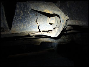

    Não querendo colocar lenha na fogueira... fui ver uma defender 90 ano 98 para comprar e ela estava com o chassis bem comprometido com ferrugem. Acredito que no ponto que eu vi, somente fazendo um chassis novo, pois estava bem "podre" de tanta ferrugem que desencadeou por um pedaço bem grande junto a travessa da suspensão traseira esquerda resultando em ma trinca enorme. Nunca tinha visto nada parecido em um veiculo 1998. Depois que li outros relatos a respeito. Será cronico ou desleixo do proprietário? pelo menos na que eu analisei a ferrugem veio de dentro para fora somente sendo possivel ver quando já estava bem avariado!!!!

    tem de fazer o exame de toquecom o dedo no furos do chassis.quase sempre a ferrugem se instala só na travessa trazeira

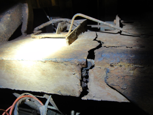

    tenho uma 110 que o chassi, já era. se tem algum pedaço com ferrugem vale a pena fazer uma vistoria completa. No meu caso a ferrugem foi comendo de dentro para fora... e hoje depois de perder o chassis que foi possivel a constatção de todo o problema. Postarei fotos para voces sentirem o drama.. sinceramente perdi a confiança nessa marca.Se voces verem como a ferrugem se alastrou podem se assustar... Devo desmosntar a minha e vender como peças

    No meu caso fica um pouco caro, pois a viatura em geral nao está esteticamente legal. São tantas pequenas coisas a fazer que desanimei. Pelo que andei pesquisando, o chassis é até barato... o problema de desmontar esse carro é que com certeza irao aparecer mais detalhes a serem feitos.

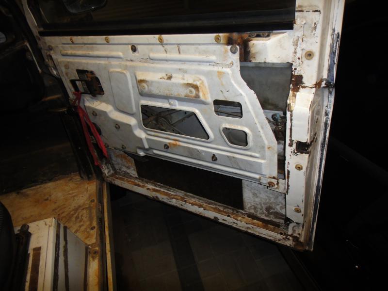

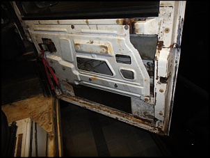

    Não sei dizer qual o ponto critico... sei que tive grandes problemas com corrosao, mas o pesado foi o chassi e o painel corta fogo. De certa forma nao entende como a Land Rover faz carrocerias de aluminio e peça em estruturas que deveriam ser mais preparadas para esse tipo de problema.Já vi varios casos igual ao meu.. porem com menos intensidade, mas o fato é que o chassi deve ser bem analisado antes da compra...

    cARA, não da pra postar fotos do resto do carro? isso aí ta parecendo uma sucata em pedaços! Ce ta andando com esse carro?

    caramba, e eu estava achando que a travessa traseira do meu chassi estava feia. boa sorte p/ a solução disso, mas acredito que no seu caso, o mais viavel seja a troca do chassi inteiro.
    quanto ao meu problema, durante este mês de abril, será feita a troca da travessa, sendo agora fabricada uma nova travessa, em chapa 3mm com pintura epoxi. dá uns 4 dias de serviço!

    [LEFT]Qual era o uso desta viatura? Ficava no litoral? Realmente está muuuuito corroída, parece até peça de naufrágio...
    Mais esquisito quando se sabe que a grande maioria das Defenders contruídas ainda rodam.
