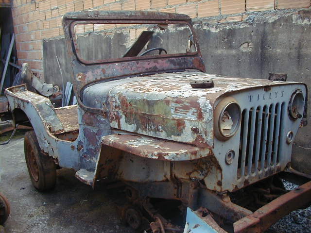

    Mais uma coisa, dificil é ispricar pru oficiar de plantão tudo isso hehehe
    veja minha coleção de ferrugi na foto abaixo.(57 cara de cavalo motor original mesmo num no chassis).
    Marruá AM 100 CS 2007
    Rural 72
    bicudinha 59 aguardando reforma

    meu amigo, so de ver as fotos do resgate e ele na minha garagem ja compensa. Adoro resgatar jeeps
