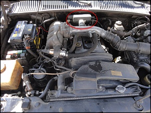

    ola amigo,sensor MAF mede massa de ar(velocidade do ar no coletor, fica depois do filtro de ar)dentro dele tem um fio de platina aquecido que e resfriado pelo volume de ar admitido varia assim a quantidade de combustivel injetado.sensor MAP mede variaçao de pressao no coletor, tambem influencia a mistura do motor e tambem na variaçao do avanço eletronico,esse sensor pode influenciar na marcha lenta se estiver entupido ou com defeito.PS SPORTAGE TEM OS DOIS .verifique nas fotos que postei aquele e o sensor MAP abraços.

    Boa noite pessoal, meu problema e parecido com o do Luis e murilo, sendo que descobri recentemente que o MENTIMENTADOR DE AR
  • #47
    06/02/2011
    59
    8
    Boa noite pessoal, meu problema e parecido com o do Luis e murilo, sendo que descobri recentemente que o MENTIMENTADOR DE AR , peça que descobri o nome depois que passei o numero da peça e o sr Elias da loja de autopeças em SP me disse que se chamava esse palavrão acima, o meu estourou, dai eu colei, granpiei, aparafusei e sempre que conserto ele fica redondo mais depois de rodar um tempo ou ligar o ar, ele da um estouro e arrebenta denovo, segundo o Elias da autopeças custa R$ 380,00 e não tem a peça e nenhum dos fornecedores dele tem. Alguem sabe me dizer se existe algum paralelo ou de outro carro para substituir ou mesmo se isolar esse buraco safado, rs, da resultado.[IMG]file:///I:/fotos%20SONY/DSC00264-2.jpg[/IMG]

    fotos anexas do MENTIMENTADOR DE AR
