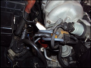

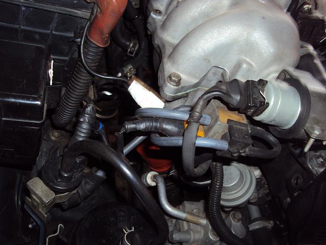

    Verificando melhor consegui tirar fotos do atuador com a etiqueta e do sensor MAF!
    Miniaturas de Anexos Miniaturas de Anexos Problema com o sensor MARCHA LENTA-atuador.jpg   Problema com o sensor MARCHA LENTA-atuador-no-lugar.jpg   Problema com o sensor MARCHA LENTA-maf.jpg   Problema com o sensor MARCHA LENTA-maf-no-lugar.jpg
