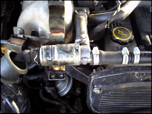

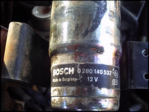

    Esse é diferente da minha, não tinha visto ainda!
    Miniaturas de Anexos Miniaturas de Anexos Problema com o sensor MARCHA LENTA-atuador-no-lugar.jpg   Problema com o sensor MARCHA LENTA-atuador.jpg

    Ja experimentou trocar as vela? As fotos são do atuadro da minha.

    Sim o atuador é bem diferente, minha sportage é 1999 2.0 16v.
    As velas troquei ano passado, estão com 27.000km agora.
    O atuador da minha é igual a estes dois que encontrei no Mercado Livre:
    Atuador Marcha Lenta Vectra Kadett Blazer S10 Omega Nova - R$ 137,99 en MercadoLibre
    Atuador De Marcha Lenta Marea 2.0 20v Novo - R$ 160,00 en MercadoLibre
    Não parece, mas é um linck para o anuncio no Mercado Livre.
    Alguem sabe informar se pode ser usado na sportage?

    Os que postei podem ser usados no omega 2.2, vitara e mais alguns, quando troquei usei o do vitara é o mesmo codigo!
