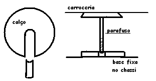

    Voce perguntou em outro tópico, se eu troquei flexíveis,etc.. Não troquei porque nesta medida 30mm de lift não precisou.
    Mas se voce vai levantar mais do que 30mm, tem que trocar até os parafusos estojos dos batentes, repensar o sistema de fixação do radiador, mangueiras de abastecimento, flexíveis, etc...
    Na minha experiência de ter iniciado o body lift, recomendo para quem vai faze-lo nesta medida de 30mm, que faça 16 calços de 15mm cada conforme desenho anexado. O motivo: Fica muito mais fácil levantar a viatura apenas o suficiente para encaixar os calços pelo rasgo criado.Desta forma, não há a necessidade de soltar,mangueiras, flexíveis,etc...Então é só colocar os calços com o rasgo invertido e completar com os pedaços conforme desenho.
