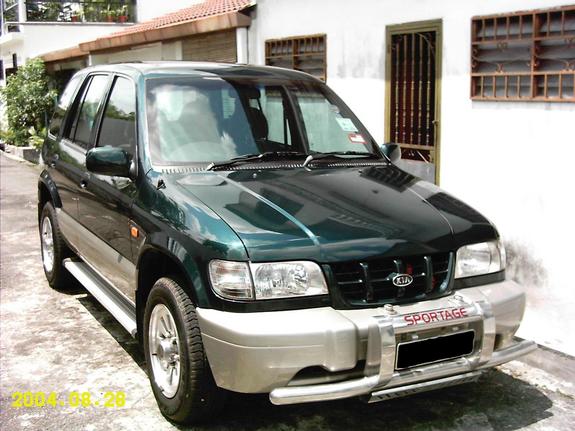

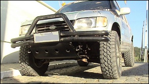

    Se você mantiveres algumas entradas de ar para o radiador pode até ser. Lembra da Sportage do Paulo da revista 4x4&Cia? Antigamente o pára-choque que ele usava era esse da foto à esquerda, mas eu particularmente usaria entradas de ar maiores no peito de aço, no motor diesel 2.2 isso faz diferença. Esse pára-choque é praticamente igual ao que você esta projetando, não é? Na foto à direita, o pára-choque "quadrado" que ele usa atualmente.
    Miniaturas de Anexos Miniaturas de Anexos Body lift-big-sportage-8.jpg   Body lift-big-sportage-3.jpg
    Julio
    Sportage 2.2 diesel 1996

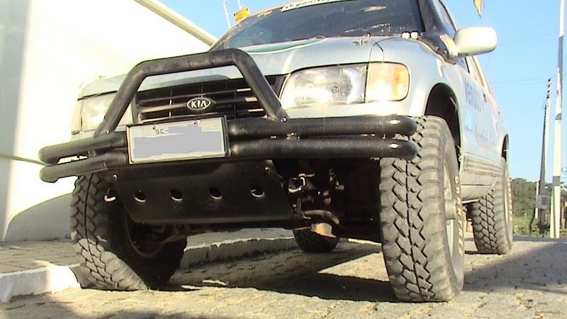

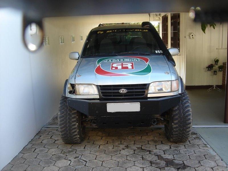

    Acho que descobri como proteger os para-choques originais, hehehe!
    Miniaturas de Anexos Miniaturas de Anexos Body lift-7614850007_large.jpg   Body lift-7614850009_large.jpg
    Julio

    Ô Júlio...
    Com um kit destes, o carro só pode rodar em lugar plano. Se vier a BH vai ter que escolher ruas sem subidas, aí, tá ferrado...Caraca!!!!! Parecem estribos, nos para-choques. Vai entender.
