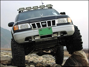

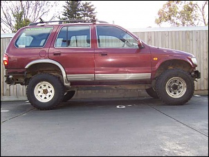

    Acho que as fotos que divulguei das Sportages gringas te deixaram empolgado, hehehe! Olha só essa, é da mesma cor da sua (foto 1). A Grand Sportage também fica legal preparada (foto 2).
    Miniaturas de Anexos Miniaturas de Anexos Body lift-1912_518_kiosek.jpg   Body lift-kia.jpeg

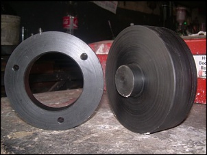

    Esses são os calços de suspensão que os Argentinos usam. Peguei as fotos no Kia Sportage Club Argentina. Encontrei até fotos aqui do nosso fórum no site deles, acho que um dia vai ser "FÓRUM MERCOSUL 4X4", hehehe!
    Miniaturas de Anexos Miniaturas de Anexos Body lift-gx1l5lb9-ef6a4a2cc394332d520d54fd20f9a519.jpg   Body lift-gx1l5sfa-ef6a4a2cc394332d520d54fd20f9a519.jpg   Body lift-av1_ildj-ef6a4a2cc394332d520d54fd20f9a519.jpg   Body lift-gx1l6az9-ef6a4a2cc394332d520d54fd20f9a519.jpg   Body lift-gx1l6fyr-ef6a4a2cc394332d520d54fd20f9a519.jpg
