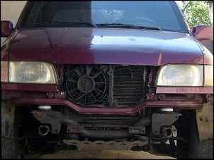

  • #33
    Du...
    Veja como são os pontos de fixação do parachoque e do quebra mato. O problema é que o parachoque se fixa no chassi e na carroceria e o quebra mato também... Vou ter que inventar muito.

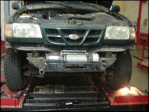

  • #34
    E aí Carlin,
    Pretende instalar guincho mais tarde?

    Carlin, acho que nesse ponto tem uma questão a responder: qual o uso da máquina?
    Se for trilha e ventual uso diário, acho melhor vc partir para um parachoque digno de off-road (metal) mas leve, com pre-disposição para um guincho.
    Se for somente para embelezar, acho que o ideal é partir para fabriação de peças que adaptem o que vc ergueu finalizando em um bom acabamento.
