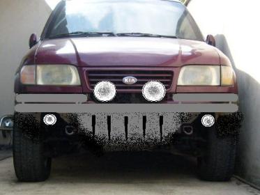

    Desculpem o mono mão. Sem ter o que fazer, é pho... com PH mesmo!!!!!!! Aceito palpites, vales transporte, etc...
    Miniaturas de Anexos Miniaturas de Anexos Body lift-parachoq10.jpg   Body lift-parachoq11.jpg   Body lift-parachoq12.jpg   Body lift-parach13.jpg
    É véio; bem bolado os parachoques que voce colocou.Que programa voce usou para desenhar os parachoques na foto do carro?Como voce "tirou" o parachoque original na foto?Vc quer palpite e vale transporte pra passar o dia?rsrsrsE a mão?Dá notícias.Abração

    Olá JPSilva...
    Falta do que fazer, faz isso!!! Usei o Paint do Windows. Na foto já está sem o para-choque. Estou aceitando convites para visitas, palpites de como passar o dia e lógico, o vale transporte ou o cartão do BHBus. Hehehehe...A mão está inchada ainda e o mais estranho foi que o braço esquerdo, de tanto ficar imóvel, ficou fininho. Vou usar o mesmo recurso para diminuir a barriga. Rsrsrsrs...

    Veja na página anterior (11), os desenhos que fiz de para-choques de chapa e dê seu parecer. Veja também meu AVATAR. Achei que fica legal. Conforme respondí pro Nava, não compensa cortar o original. O nome do tópico foi opção minha. Enviei uma MP justificando, ao moderador e fui prontamente atendido.

    Júlio, qual desenho voce achou melhor? Ou nenhum? Todos têm o peito de aço integrado. Dê sua opnião, voce conhece muito!

    Carlin,
    Estive reparando num detalhe em meu arquivo de fotos de Sportages pelo mundo, e percebi uma coisa, todos os peitos de aço possuem entradas de ar bem na frente, (assim como todos os outros off-roads de outras marcas) a parte inferior do motor necessita de ventilação para não acumular muito calor, e tem outra coisa, repare no diferencial dianteiro, ele possui umas "estrias" na parte da frente que servem para baixar a temperatura do óleo, uma espécie de "radiador", e para que isso funcione o peito de aço precisa ter umas entradas para que o ar circule quando o veículo começa a ganhar velocidade. E por falar em radiador, quando você projetar o peito de aço veja se ele realmente está protegendo as duas extremidades da parte inferior do radiador, com a proteção original ficam muito expostas. Seria interessante criar um suporte para faróis ou "mini quebra mato" no centro do pára-choque, fica bem legal, meu voto vai para a foto abaixo.
