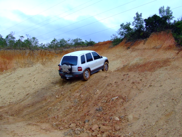

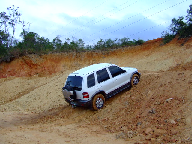

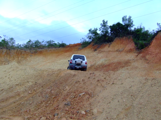

    Tô mais no lado das Toyotas, mas sempre leio as Sportages.
    Saudades da falecida.
