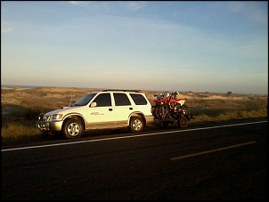

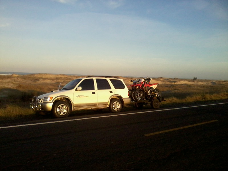

    Segue fotos da primeira viagem com a Sportage (Caxias do Sul - Cidreira - Ida e volta 550 km).
    As fotos foram tiradas em frente ao Parque Eólico de Cidreira - RS.
