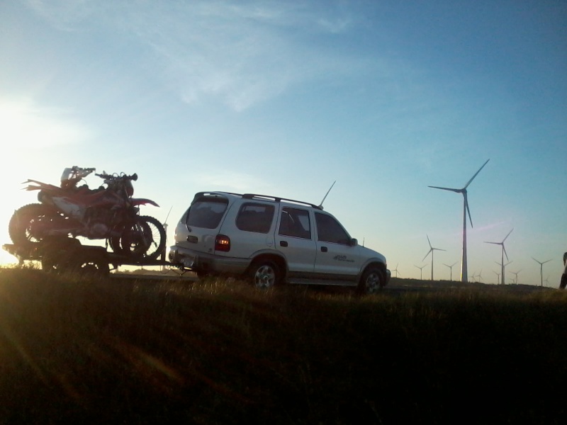

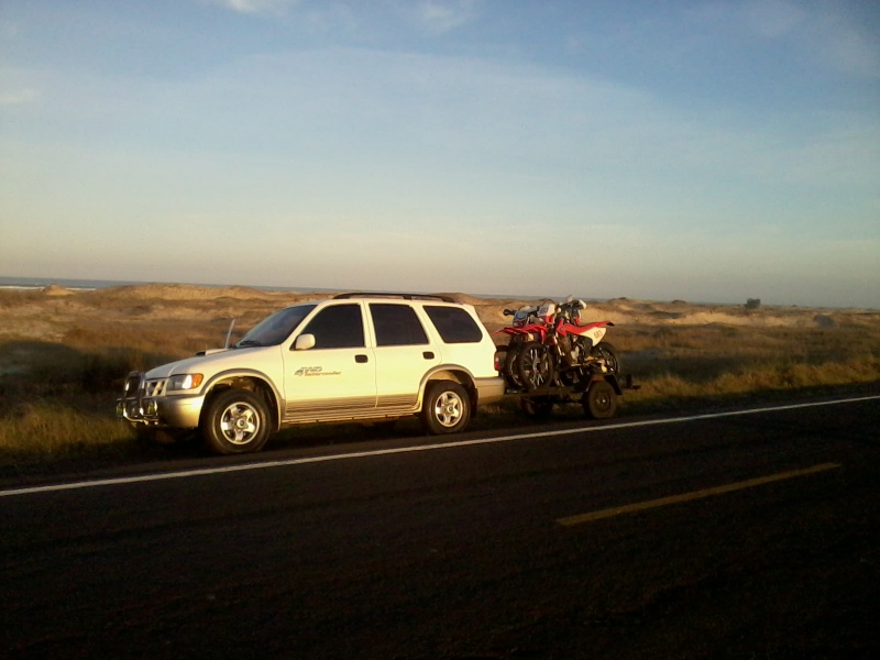

    Obrigado pelas dicas Glaicon.
    Segue fotos da primeira viagem com a Sportage (Caxias do Sul - Cidreira - Ida e volta 550 km).
    As fotos foram tiradas em frente ao Parque Eólico de Cidreira - RS.
    Anexo 436538
    Anexo 436539
