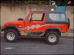

    Galera, meu J já está rodando....hj levei pra fazer a descarga, e no caminho já apresentou um detalhe, uma vibração no cardã, creio q seja pq levantei o chassi c calço..mas amanhã agente resolvi....o importante e que ele ficou redondo..a adaptação ficou bem feita...a descarga ficará pronta amanhã...e o eletricista fará o serviço a noite......
    na 1ª foto ele sem calço, na 2ª com calço de 10cm....
    abraços....
