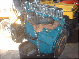

    Motor de Opala 151 no JPX
    alguém sabe dar informações sobre esta adptação? km/litro?
    Na vo,ta do 3º encontro meu motor foi-se...rssss
    e tenho um motor de Opala e tô pensando e colocar...tô com muito medo de fazr o XUD e dar dor de cabeça......
    agradeço a opnião de todos...

    É uma boa opção, Anderson.
    Coloquei um 151 a alcool um pouco fuçado na minha pick up(em reforma) e apesar de ter andado muito pouco( de casa até a oficina) já deu pra ver que ficou + forte do que o XUD. A relação custo/benefício é ótima em razão do baixo custo da adaptação e manutenção.
    Daqui ha +ou - 30 dias já terei uma opinião + completa...
    Abs.

    Anderson, se teu cambio fosse o Clark , O GM 151 seria praticamente P&P, era só achar uma capa seca da A-20 ou C-20.
    Antes de qq coisa , veja a numeração do teu GM se está livre de bronca. Anterior a 1990 não era cadastrado , aí eu andaria assim sem mexer no documento, aí , se um dia vc resolver repotenciar com outro diesel, vai ser fácil.
    Como teu cambio ainda deve ser o Peugeot, terá que mandar fazer uma flange.
    O carro fica bom, anda muito bem , e, se não pisar demasiadamente, até fica econômico.

    Saudações a todos,
    Aproveitando o topico, e por ser joteiro virgem ainda, comprei uma pk 95, a 2 meses e ja não aguento mais esse tal de XUD9, e estou com as mesmas ideias do ANDERSOM, se possivel gostaria de maiores informações de quem esta ou ja esteve com motor opala 4cc, como; desempenho,consumo,dificuldade para adaptar flange embreagem e piloto no cambio PEGEOT, ETC...

    Caro amigo seja bem vindo ao MUNDO JPX....apesar de ter comprado o meu a aproxidamente 50 dias.....
    Bom, mas em relação ao motor de Opala 151, a adptação e muito tranquila...e so tem q cortar parte da capa seca ca caia Peugeot e parafusar na do opala ou fazer uma flange.....mas é coisa nada complicada....a consumo segundo informçaoes fica em torno de 6 a 7km/l....agora é um motor muito confiável, e bom torque em baixa rotação, isso natrilha e exelente...mas se for carro pra uso do dia a dia, acho complicado...pois em alta não atenderá....
    Hoje andei num jota com motor Ap Diesel...e detestei.....achei mais frouxo q o XUD......e o dono deste jota ta tirando o motor Ap diesel e tbm vai colocar de Opala..... e ainda vc pode colocar uma caixa clark 4 marchas de C10, a reduzida do JPX, e motor de Opala....aki em BH tem pessoas q faz este kit...não e bartao...mas é muito bem feito...
