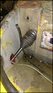

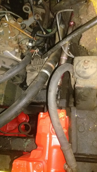

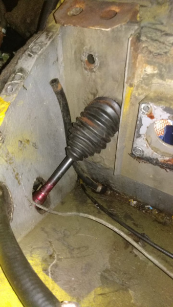

    Desculpe...eu acabei desativando o blog. O Mecânico casou, a pandemia veio e a reforma ficou muitoooo mais lenta.
    Mas ja vou postar mais fotos aqui.
    Enfim - montagem dos eixos e peças que foram consertadas (incluindo uma caixa de direção reformada e pintada). Agora a coluna de direção é telescópica e com um pequeno amortecedor para melhorar o conforto.
    Preciso ainda colocar óleo nos diferenciais (que sofrimento !!! aquela velha discussão de qual óleo, mas já estou seguindo as orientações pesquisadas aqui no fórum), e mover ele para uma oficina para tirar o motor para limpeza/regulagem, e nesse momento vou separar a carroceria, pintar o chassi e consetar pequenas coisinhas, limpar o tanque...e remontar tudo. Feito isso, partiu freios e suspensão, pintura, etc etc.
