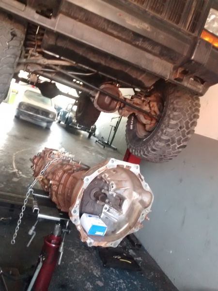

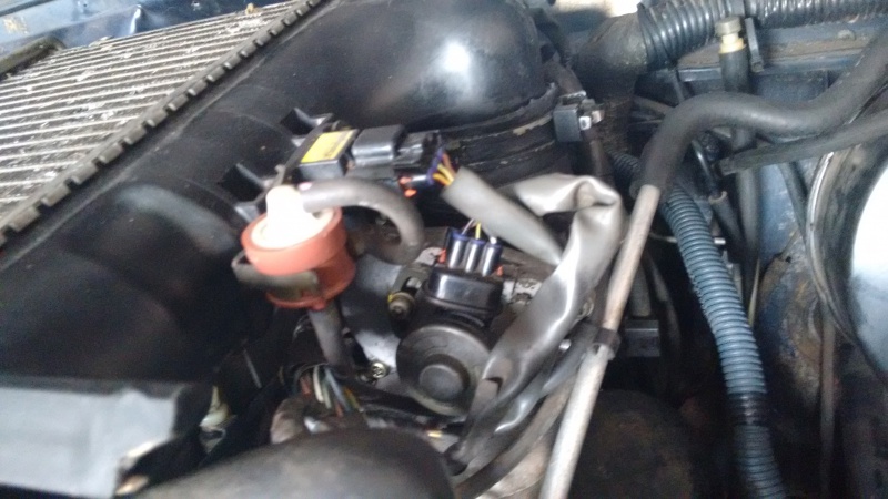

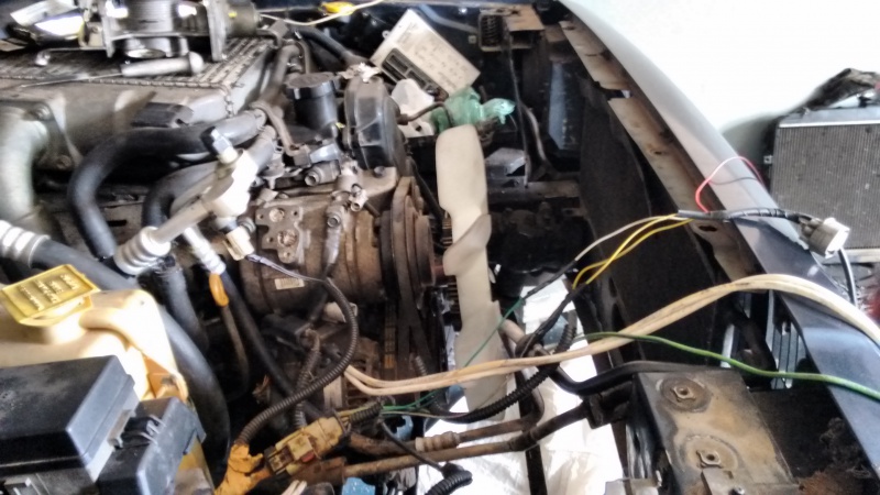

    Estou adaptando um motor e cambio manual da toyota 3.0 TB intercooler na minha Cherokee sport (XJ) ano 97.
    Motor e cambio já instalados, que considerei uma parte fácil gastei 2 dias de serviço pra deixar o conjunto no lugar ai ficaram mais uns ajustes que em mais 1 dia foi terminado.

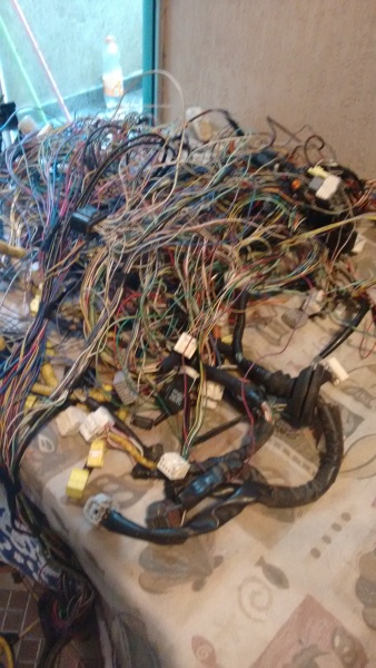

    Agora estou na parte mais difícil a bendita elétrica e essa é a dor de cabeça.
    Mas isso é diversão pra doido como eu kkkkk
    Vou preparar algumas fotos pra postar aqui

    1 Anexo(s)
    Anexo 517857Anexo 517857Anexo 517857

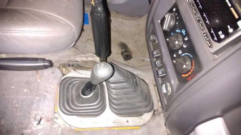

  • 03/12/2015, 20:47
    Odair Fernello
    3 Anexo(s)
    Anexo 517859Anexo 517860Anexo 517861

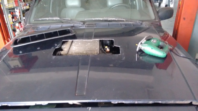

  • 05/12/2015, 05:56

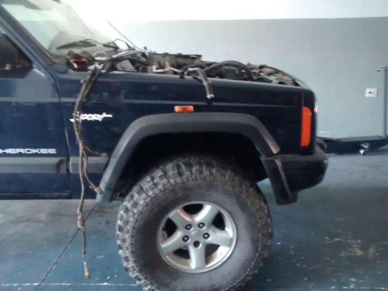

    Odair Fernello
    3 Anexo(s)
    Fala Sonhador!
    Sim eu mesmo que estou fazendo os serviços nos finais de semana, qto a custos vou preparar e posto aqui.Anexo 517953Anexo 517954Anexo 517955

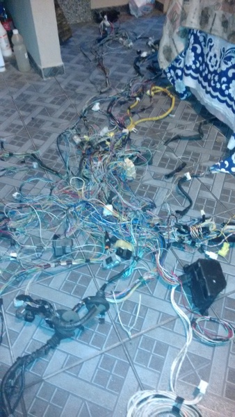

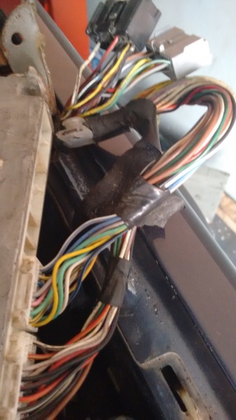

    Odair Fernello
    6 Anexo(s)
    Como eu disse essa é a parte que pega e como se elétrica não manjo muito to apanhando pakas, já levei uns eletrecistas pra olhar mas todos os três correram kkkkAnexo 517956Anexo 517957Anexo 517958Anexo 517959Anexo 517960Anexo 517961 e continuamos a luta hehehe.

    Glaicon
    Meu Deus, Odair.
    És um corajoso!
    Me dá pânico só de olhar essa fiosarada aí.:shock:
