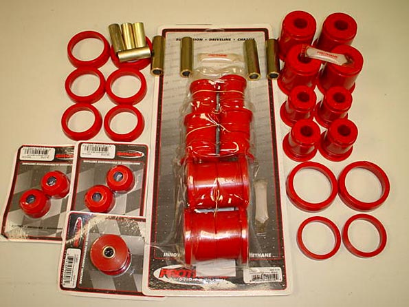

    Kit de buchas
    Boa noite pessoal,
    Esse é o kit completo de buchas da cherokee ou tem algum que é mais completo?
    Um abraço
    Featured Item: Prothane Bushing Kit XJ Cherokee 1984-1999
    This is a Prothane Bushing Kit. "Total Kit" Prothane bushings are far superior to the conventional bushings. These bushings are designed to prevent premature suspension component failures, and improve handling characteristics, you will notice a huge difference, much less body roll, the Jeep will just feel better. Questions just call or e-mail us. Prothane Kit # 1-2004 This Complete Kit fits Jeep Cherokee's from 1984-1999
    Miniaturas de Anexos Miniaturas de Anexos Cherokee Sport-2148-prothanekit.jpg
    Só completando o que o Nzardo disse, não vem (e não era pra vir mesmo pq se trata de kit de suspenção), mas a Prothane oferece coxim de motor e câmbio em PU....show de bola.
