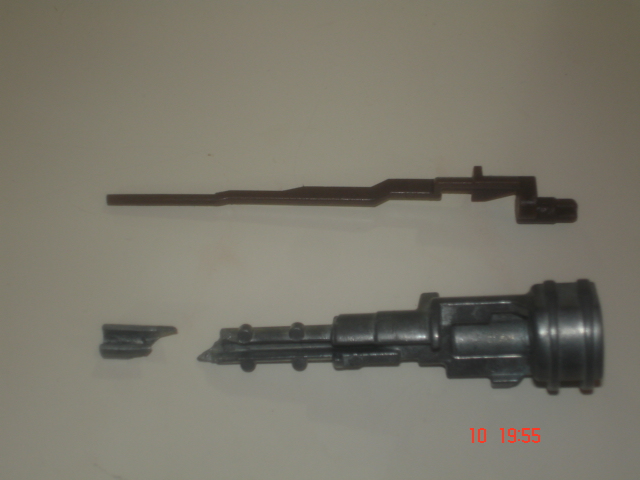

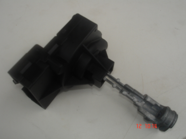

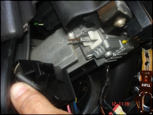

    Conforme prometido estou postando as fotos da igniçao. Notar a ponta quebrada.
    Foto 1 Peça que recebe o miolo da chave e aciona o interruptor da igniçao
    Foto 2 Posiçao da peça na igniçao
    Foto 3 local da peça

    Ola Leo,
    Ok, O serviço ficou perfeito, só foi chato fazer a solda antimonio, na realidade nao foi soldado pois a parte quase derreteu toda, foi enchida e refeito o formato na mao. Por sorte havia fotografado tudo antes com uma regua junto para saber as medidas certas.
