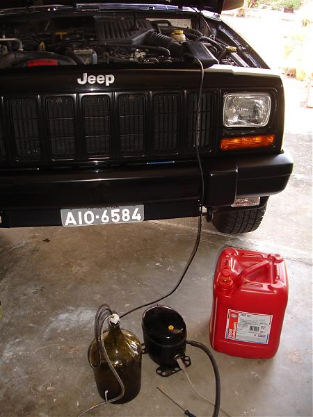

    Fotos da bomba
    esqueci de postar as fotos...
    espero que nao apareça alguem dizendo: a garagem do cara ta suja!!! Ta mesmo, aceito ajuda...

    Caique,
    Com esse sistema você então tira o óleo do cambio pela vareta e depois o repõe pela vareta mesmo?
    Quantos litros de óleo conseguisse tirar?

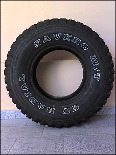

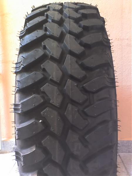

    Ao fim do ano de 2006 iniciou-se aqui no fórum ampla discussão sobre kits de suspensão para XJ, ocasião em que decidi optar pelo kit HDS 3''. Muitos dos srs. aqui presentes lembram-se que minha primeira providencia foi a aquisição do jogo de pneus de 31''' que até pouco tempo atrás estava sendo assediado pelo Sr. Zardo alegando que eles sem o kit não servem pra nada. Uma vez de posse dos pneus, levantei informações sobre "como" e "com quem" comprar o bendito kit. Uma vez tomada a decisão, efetuei o referido depósito de R$ 1.500,00 na conta do importador exatamente na data de 04/01/2007. Tanto tempo se passou que até caiu no esquecimento dos nobres colegas aqui do fórum, sendo este objeto de ridicularização e humilhação de minha pessoa. Após sucessivos contatos com o importador, pesquisas e assuntos diversos no fórum, estavam sinalizando que eu tinha tomado um golpe do fornecedor do bendito kit HDS...
    Para minha surpresa, na data de 04/09 (exatamente 9 meses depois do pagamento) fui contactado pelo importador do bendito kit o qual informava sobre a disponibilização para retirada imediata do kit .
    Srs., nem tudo o que chega nove meses depois é bebe .

    Leo nao aconselho tentar tirar oleo do dif com esta bomba, nem o oleo do carter quente sai em tempo razoavel, como a mangueira é muito fina pra passar pelo tubo da vareta, a vazao é muito pequena. haja paciencia!!!
    Toda vez que troco o óleo dos diferenciais uso uma bomba assim....tem que ter paciência mesmo....mas é melhor do que abrir tudo....sem contar que o custo é quase zero, e ainda arruma uma boa desculpa pra tomar um garrafão de vinho....hehehe....pro óleo do motor, nem perco tempo, é bujão na certa.
    Mas achei a idéia muito legal mesmo.
