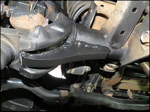

    Outra coisa que tenho dificuldade de entender, é que você enumerou algumas das desvantagens do wrangler no uso de pneus grandes como sendo dos trollers, como pivôs que não aguentam nem os 33", sendo trocados rapidamente. Se não acredita em mim, confirme nos fóruns americanos. Além de rolamentos, que no caso dos trollers, os dianteiros seguindo o manual fazendo manutenção de 5 em 5 mil kms, você não troca tão cedo, mas ninguém faz. Os traseiros, só pela diferença de flutuante x semi-flutuante, deveria ser óbvio qual irá abrir o bico usando pneus maiores. No troller, eles só precisam transmitir o torque. No JK, eles tem que aguentar quase 1 tonelada e transmitir o torque - e quando você aumenta os pneus, o esforço pra transmitir esse torque aumenta absurdamente. Você esqueceu das cruzetas do JK na dianteira, que originais com o uso de pneus maiores e trilhas, rapidamente se desgastam e causam o famoso death wobble na direção do JK, que não é a única causa do DW e inclusive elas não são a causa que foi alvo da investigação, sendo considerados os desgastes acentuados com o uso de pneus maiores, algo normal - também acho! Assim como os terminais de direção, que nem pra troller, nem pra wrangler consigo julgar incoerente o desgaste prematuro dos terminais com o uso de pneus maiores (todo jipe é assim, a não ser que se mude o sistema de direção). E com JK, que a fábrica economizou no LSD, nos respiros elevados, no dana 30, no eixo semi-flutuante, na no mal posicionamento da entrada de ar, dos módulos e da central elétrica, entre inúmeras outras coisas, ela também não colcocou terminal de direção à la tanque de guerra. Com pneu 35" no troller, eu trocava com mais ou menos 50-80 mil km, preventivamente, no menor sinal de desgaste, o que não foi diferente de Defender e Bandeirante, que seguiam o mesmo intervalo mesmo com pneus menores. Retentores, em absolutamente todos os jipes que andei eu troquei. Desde bandeirantes, defenders, trollers, wranglers, e sem ter a menor relação com o uso de pneu maior.
    Na minha opinião e na minha concepção do que é trilha, wrangler original trocando só pneu não entra em trilha alguma - ele só passeia mesmo (tem gente que chama de trilha o que chamo de passeio). TR4 original parece ter mais ângulos que um wrangler original. O 4 portas beira ao ridículo no ângulo de passagem de quase 20 graus (que é o mínimo para um veículo ser considerado SUV) frente a 33 graus de um Defender 110 que tem o mesmo propósito de carga. Pra mim isso não é projeto bem feito pensando em offroad, e sim carro família. Fazendo preparação bem feita, assim como qualquer outro carro, ainda mais com os acessórios do after market, claro que fica animal e tudo isso é muito bem compensado. Troller original, com aquele pneu raquítico de 30", já tem mais de 50 graus de entrada e saida e 30 graus de transposição. Com pneu 33 e 35, sem mais nada já entra e dá show em quase qualquer trilha, só ficando limitado pela suspensão original sem preparo - que pra rally é ótima! Tenho amigos de são paulo que fizeram o camel com troller com pneu 33" e guincho. Resto, até parachoque, originais. E camel é uma trilha de muita lama e muita erosão.
    Eu tenho dificuldade de achar que um projeto pensado em offroad, tem uma necessidade de se fazer esse tipo de coisa:
    Wrangler 3p 2013 ou Novo Troller - Motivos pra escolher o Wrangler-wrangler_eixo_1024_048.jpg
    E não consigo olhar pra isso e não achar gambiarra. Pra mim, precisar disso, está bem longe de ser o suprassumo de engenharia automotiva e projeto bem pensando sem massa extra.
    E sobre pesar 1800 kgs, os trollers 3.0 de modelos 2006 a 2008 pesam justamente 1850 kgs. A capota sozinha pesa 126 kgs. Sem capotas eles pesam 1724 kgs. Os 2.8 anteriores a 2002 pesam ainda menos, só 1600 kg. E nenhum deles tem furinho pra salvar massa em chassi e contam com a pesada mecânica diesel e carroceria de fibra.
    Só digo uma coisa: Se fosse num troller..................

    Samucace, se não dá pra entrar em trilha, então pra mim não serve. Nesse caso, posso colocar pneu 37"-38" no troller original fazendo menos ainda e andar no asfalto. O próprio dono de uma oficina anunciante aqui do fórum já disse que cansou de ver troller com 37"-38" e todo original, só pra desfilar no asfalto, e se subisse um barranquinho qualquer que iria arrancar fibra. A sensação que dá olhando pra essa sua foto é de o paralama será arrancado a qualquer momento, sem contar o visual de "jeep rebaixado".
    E mais uma vez você se engana em achar que a Jeep é o suprassumo da qualidade. Tem até manual pra tirar vazamento de JK Wrangler disponível na internet. Se você procurar: Jk Wrangler Leak no youtube, você irá ver dezenas de reclamações. Aliás, a fama do wrangler lá fora, é semelhante a péssima fama de qualidade que temos aqui com relação ao troller. Sinônimo de oficina, de vazamentos, de apurrinhação. Compra quem gosta disso.
