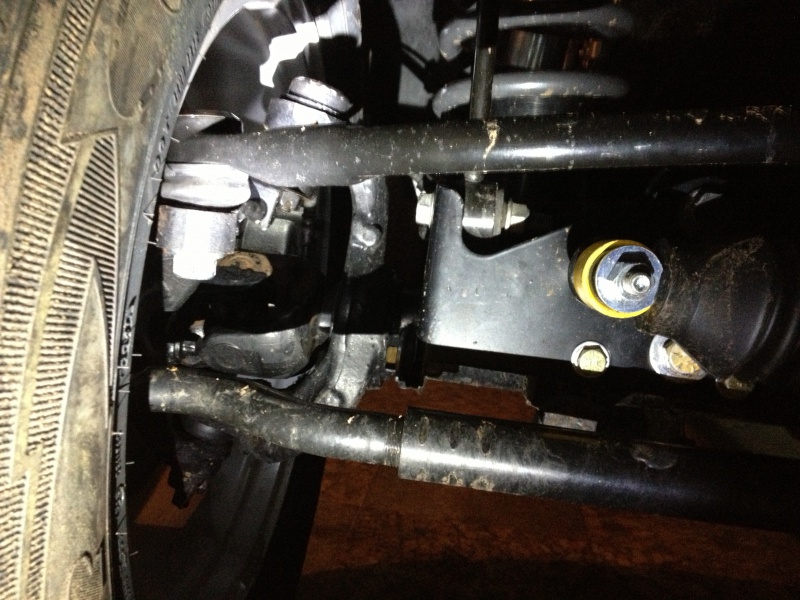

Voce pode usar o 37 no 3.5" sem problemas. Já usei 37 com 3,5" e hoje eu uso 37" no kit de 2.5".
Independente de pneu 37 ou 35, se estiver usando as rodas originais, voce terá que usar espaçadores de roda e mesmo assim terá que regular o esterço do carro. Muito simples por sinal, é apenas 1 parafuso de cada lado, que dá batente no munhão, basta tirá-lo, colocar uma arruela e recoloca-lo.
No meu caso, que uso rodas com offset -38mm, não preciso limitar o esterço.
Com 37 voce sentirá um pouco mais a perda de rendimento do que com 35. Com 37 sugiro reforçar o munhão (C gusset kit).
Outra coisa, tanto com 35 e mais com 37, voce terá que cortar/amassar um pouco da rebarba da lata que fica em frente as rodas traseiras, pois ali vai pegar. Também é muito simples de ser feito. Nos Wranglers 2013 já vem com essa lata "cortada". Coisa que ja deveriam ter feito a muito tempo, pois todo mundo corta.
