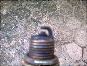

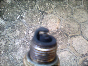

    Depois de um certo tempo rodando com a viatura "sem problemas" ... ponto 5º AMPS e giclê 29
    O BFÃO começou a falhar.... Falhar muito quando acelerava!!!!
    Futuca daqui.... regula dali e NADAAA... por fim so faltavam as velas.....
    Eram as benditas... estavam carbonizadas.... mas estavam sequinhas.... minha viatura não baixa óleo...
    Agora pergunto!!!!! o que pode estar ocasionando este problema???
    - Mistura muito rica.... mudar regulagem ou tentar diminuir o giclê????
    - Tentar mudar o ponto???? tipo 7º AMPS???? ai ele volta a grilar!!!!!
    - trocar as velas??? possuem menos de 3000 km rodados!!!!
    obs: a um tempo atras estava dando uma fumaça preta, mas foi resolvido com a regulagem da mistura... este problema com as velas pode ter sido ocasionado por isso???
    segue fotos...
    limpei as velas com querosene, dei uma lixadinha e regulei abertura dos eletrodos..... e pronto ... viatura voltou a contar os canecos outra vez...
    abraço!!

    Isso está parecendo má qualidade do combustível.

    Kim, já troquei de posto 5x....... agora estou abastecendo em um BR... sei que bandeira não fala muita coisa..... mas!!!!
    vou rodar um tempo e ver se continua....
    não sabia que gasolina batizada fazia isso não.... obrigado pela dica...
    abraço!!

    Se fosse um veículo com injeção eletrônica, seria quase imperceptível o problema.
    Mais sendo um carro carburado, o efeito é imediato.
    teria como colocar um giclê 28?
    A mistura está demasiadamente rica, regule o ar, com 2,5 voltas, aperte o parafuso de fenda que tem uma mola, e solte 2,5 voltas, seria assim a regulagem.
    Deixe de 5,5 a 6 adiantado.

    ALL !! Se me permitem alguns comentários.
    O giclê original desse carburador é o 25, o que vc está usando é demasiado grande para um difusor 27, vai dar mistura rica e pior, vai contaminar rapidamente e pode chegar a diluir o oleo do motor.
    Tente entre o gicle 26 e 28 ao max.
    Este motor não tem compressão suficiente pra grilar. Isso pode denunciar realmente problema de combustivel, cuidado.
    Sem trocar o gicle, irão carbonizar novamente, so questão de tempo.
    Sugestões:
    - Se quiser ficar com o giclê 30, use um difusor 30 também.
    - Qual o sistema de ignição que vc usa ? Uma bobina mais potente pode ajudar na queima do combustível;
    - Verifique o estado do injetor da rápida. Muitas vezes esta travado ou muito gasto. Se for novo, verifique se não está travando o couro na parede quando molhado por gasolina. Se estiver, faça um ajuste fino.
    - Calce a haste que vai sob a mola, com uma arruela de aprox. 1mm ( coloque a arruela entre a haste e a presilha elastica ), isto vai fazer o jato ficar mais forte. Caso melhore mas ainda falhe, va aumentando esta folga.
    - Verifique se há vazamento no tampão (original tipo um rebite pop) que dá condição ao esquicho da rápida. Pode estar perdendo pressão por ali.
    - No mais, verifique empena de tampa e pé do carburador.
    Acho que é isso !!
    WILLYS CJ5 1959 - O Legendário Cremogema ! ! !
    GM151 S / BVM5 - Clarck CL2205D
    ** Jeep Willys: A lenda continua viva !!!

    Obrigado mais uma vez Kim..... no fds vou tentar diminuir o giclê, mas desta vez vou fazer diferente.... vou pegar alguns giclês e sair com a viatura.... testa-la em variadas condições e ir trocando os giclês ate acertar a viatura!!!!
    abraço!

    Citação Postado originalmente por Fabiano Willys CJ5 1959 Ver Post
    R: Tentarei diminuir para o 27!
    R: Vc deve ter visto meu dilema com o GRILAR do bf ao longo do tópico, a unica forma dele parar de grilar foi com os 5º AMPS... se isso tudo for por causa da gasola batizada EU TO LASCADO.... o CJ fica em uma cidade pequena que so possui 5 opções de posto e um único com "bandeira", o qual estou abastecendo.... vou ver se consigo ir ate uma cidade vizinha e trazer uma gasola podium... sera q seria uma boa pra testar?????
    R: ja saquei que a parada é mesmo acertar a viatura!!!
    Sugestões:
    R: Sabe me dizer qual veiculo saiu com difusor 30??? pq não encontro difusor aqui na minha cidade... ai pegaria em algum Ferro Velho... sei la, quem sabe algum DFV utilizava este difusor!!!! ou posso reabrir um 27?
    R: Sistema com platinado!!! Não sei se fiz certo, mas estou utilizando bobina e velas de fusca!
    R: já verificado... 100% eu mesmo troquei!!!
    R: quando troquei o injetor coloquei um de menor comprimento.... 4mm a menos... pude perceber a viatura mais "esperta"!!!
    R: quando troquei o injetor troquei o rebite tbm, pois tive que desmontar pq tinha um cisco obstruindo o canal... Sem vazamentos!!!
    R: carburador 100% revisado, sem empenos, plainado onde necessário, trocado reparo completo
    Acho que é isso !!
    Muito obrigado pelas dicas!!
    abraço!!

    Fala Bercan !!
    Se for pra ajudar, estamos ai. Vão lá mais alguns pitacos.
    - Regulação que tinha no meu BF => Gicle 26 + difusor 27.
    - Este motor não tem compressão suficiente pra grilar. Isso pode denunciar realmente problema de combustivel, cuidado.
    R: A unica forma dele parar de grilar foi com os 5º AMPS..
    => essa e a correta regulagem fixa, se for adiantar ou atrasa depois, faça via distribuidor.
    => Cara.......nunca se sabe né !!
    - vou ver se consigo ir ate uma cidade vizinha e trazer uma gasola podium... sera q seria uma boa pra testar?????
    Se for algum problema com gasolina somente, vc pode tentar eliminar funcionando no alcool. Se for fazer o teste com ele, deixe o carburador como está por enquanto (giclagem). Faça o acerto/modificação somente quando for usar com a gasolina.
    => alguns BF161 mesmo e BF184 (3000).
    ou posso reabrir um 27? => fica complicado, a formato do cilindro é um pouco diferente a do 27.
    - Qual o sistema de ignição que vc usa ? Uma bobina mais potente pode ajudar na queima do combustível;R: Sistema com platinado!!! => bem regulado não dá problema. Mas já que vc reclama de falha, verificou se não há folga excessiva no eixo dele, ou mesmo a regulagem ?
    Estou utilizando bobina => (sem problemas, se for a de alta potencia melhor ) e velas de fusca => (se tiverem o mesmo grau termico das que foram especificadas para o BF161, não há problemas, mas se forem diferente tem influencia no funcionamento sim.
    Para velas NGK, o modelo correto é a B6S.
    No mais ok, e boa sorte no ajuste.
