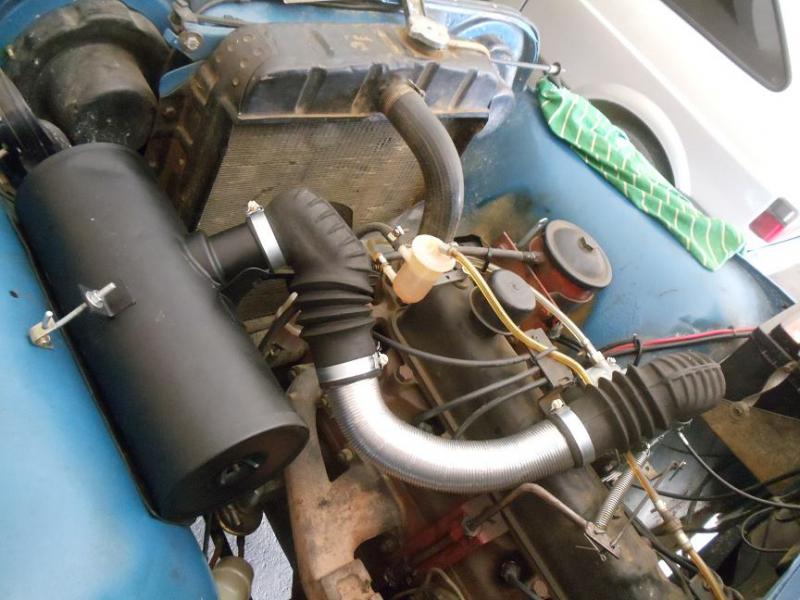

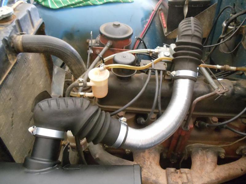

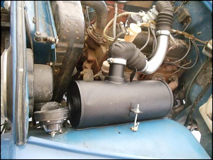

    Kim, Fabiano... Fiz a adaptação do filtro de Corcel neste fds... pena que so pude testar a viatura na garagem pois estou com um probleminha com o alternador...
    Viatura ate mudou de funcionamento, parece mais livre do que com o filtro banhado a óleo, mas tbm ja tava na hora de troca-lo, tava feia a coisa!!
    segue algumas fotos. Aguardo criticas ou sugestões, custei definir o local para adaptação!!!! mas creio ter ficado bom!
    Abraço!!

    Parabens pelo capricho, só falta fixar a curva para não rasgar os tubos de borracha e colocar snorkel que agora é mais facil que com o banhado a oleo.
