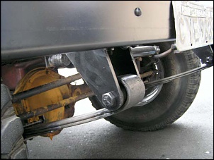

    IMHO esses Feixes de Molas de Toyota no tamanho do Jeep é bobagem.
    Na instalação deles você terá também que sacar os suportes e jumelos originais para colocar os da Toyota, certo? Por que não aproveita e já reposiciona para caber os feixes no tamanho original da Toyota? Serão quantas horas de trabalho a mais? Já que mexeu, faz direito.
    Você aproveita melhor o benefício de ter um feixe ligeiramente mais longo e não terá qualquer trabalho na substituição do feixe, é só checar na loja de molas e pedir, não precisa ficar cortando e adaptando.
    Mas essa é IMHO.

    Citação Postado originalmente por Marcelo
    Só que aí vc precisa aumentar o chassi. Com uma mola mais longa, para manter a posição do eixo, o suporte tem que ir mais para a frente. Com isso vc perde ângulo de entrada, e saída também, se não colocar o dianterio da Band na traseira do jeep...
    Pra quem só pensa em conforto, beleza. Mas pra quem usa na trilha... :P

    Citação Postado originalmente por Giovani
    Grande Giovani,
    Não é necessário alongar em nada o chassis, e o suporte da mola dianteiro permanece no mesmo lugar, só é trocado o suporte. A bucha no chassis onde é afixado o jumelo dianteiro deverá ser reposicionada alguns centímetros para trás, não lembro exatamente quanto, mas é pouca coisa. E na traseira, é só colocar os mesmos feixes da dianteira, também não sendo necessário alongar o chassis.
    Fala Marcelo!!!
    Tem boi na linha... Vc sabe a diferença em cm entre as duas molas? Se fizer como vc diz, o eixo pode ficar para trás da posição original. À menos que essa diferença seja de uns 4 a 6 cm, ficando 2 ou 3 cm o suporte mais para a frente, não precisaria aumentar o chassi...

    Grande Giovani,
    A diferença exata não tenho, mas sei que não é muita. Com o suporte na mesma posição original é só colocar a bucha no chassis um pouco mais pra trás. Não dá pra aproveitar a mesma furação/bucha, tem que fazer outra mesmo. Vai ficar uns 6 cm da posição original, com isso o eixo quase nem sai da posição original.
    A sacada não é mexer nas pontas, e sim no meio. Tanto na frente, quanto atrás.

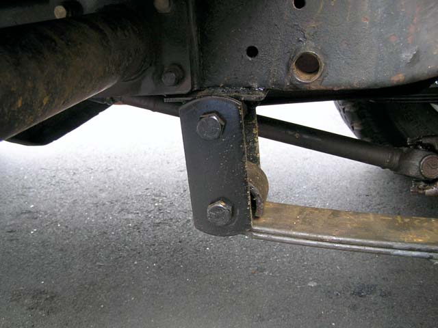

    Hummmm... Então vcs fazem outro furo para o pino de centro? Só assim, deslocando a posição do furo...
    Usuário Avatar de Marcelo
    06/05/2003
    1,696
    Giovani,
    No meu fiz assim (uma foto vale por mil palavras)...
    Com isso não foi preciso mexer no comprimento do chassis.
    [s] foto-ilustrativos,
