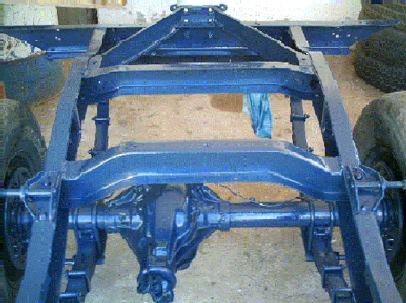

    Tá quase bom!!
    Cristiano, valeu pelo toque, tá quase bom!
  • #35
    Usuário Avatar de BANDIT
    07/06/2005
    16
    Giovani,
    A foto acima mostra o chassi quase pronto, abusando um pouco de sua boa vontade e baseado no que vc está vendo (sei que a qualidade da foto está péssima - vou melhorar);Como posso melhorar a suspensão sem gastar muitas L$?? Fui Claro?
    []s esperançosos

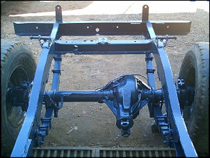

  • #36
    07/06/2005
    16
    tentando melhorar a foto
